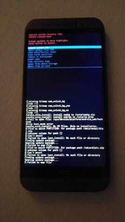

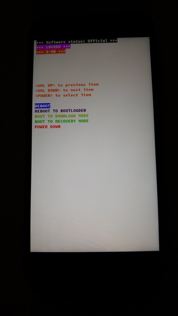

Funktioniert bei mir zumindest nicht, hab die zip datei ins rootverzeichnis von internen speicher und sd karte kopiert, im recovery kommt dann nur die meldung "failed to map file" (siehe foto anhang)
zuerst auf internen speicher, dann sd karte gedrückt
Muss man dafür s-off haben oder so?

So wird kein Update durchgeführt, sondern wird alles gelöscht. Richtig?

Und auch vorher die Datei in update.zip umbenannt?
Wie man ein OTA manuell flasht sollte man im Forum ca. 350mal finden.
Wenn es dann immer noch nicht funktioniert, ist entweder das OTA File beschädigt oder nicht das richtige.

Ne, geht nicht, ka wieso, immer "failed to map file"
Kannst ja gerne auf ein dieser 350 verlinken ^^ Denke aber nicht das ich was falsch gemacht habe

Das ist ja bei mir das Problem, ich kann das Update nicht auswählen, da ich instant ein failed to map file bekomme :(
Kopiere es auf die SD Karte und benenne es um. Die Datei sollte ptt.zip heißen.
@petvas
Merci, läuft nun wie es scheint ^^
Hat sich da mal was geändert? Als ich irgendwann mal beim M8 ein OTA gemacht habe war es auch noch update.zip, also wieso plötzlich ptt.zip ?
Ich weiß es nicht, habe nur die Fehlermeldung gesehen und dort stand, dass die ptt.zip fehlte.
