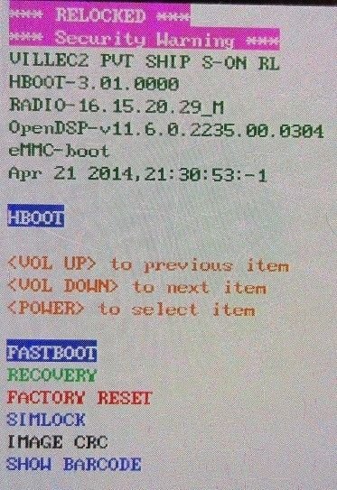

Mein erster Beitrag hier passt leider direkt in die Schublade "Augen größer als der Sachverstand"... Sorry schonmal dafür.
Da mein jetziges HTC ONE S C2 S3 ziemlich vollgemüllt war, wollte ich im Zuge der Bereinigung direkt ein neues Custom Rom aufspielen. Ich hatte mich zuvor natürlich bißchen in die Materie eingelesen und dann einfach mal angefangen. Sch... Idee.
Nachdem ich mich durch ein paar Dutzend Youtube Videos und Foren/Tutorials etc. geklickt hatte, hab ich mit Fastboot/Bootloader und TWRP Recovery angefangen. Hat soweit auch gut geklappt.
Da mir die ViperOne S 2.2.0 vom TeamVenom ganz gut gefallen hat, hab ich mich da wohl bißchen übereifrig draufgestürzt.
Benutzt hab ich hierzu das folgende Tutorial:
https://www.android-hilfe.de/forum/...erones-2-2-0-sense-4-4-1-1-tweaks.382137.html
Nach gefühlten 50 Versuchen die CR zum laufen zu bringen, ist mir aufgefallen, dass ich die Geschichte mit dem S-OFF nicht beachtet habe.
Hab ziemlich viel versucht, aber ohne funktionierendes OS bekommt man das S-OFF und damit das CR wohl nicht zum laufen...?
Da ich (natürlich) kein Backup gemacht habe und beim wipen wohl alles x-mal gelöscht habe, liegt für mich im Moment nur noch der besagte Briefbeschwerer vor mir... Zurück zur StockRom per RUU funktioniert auch nicht mehr.
Ich bin also erstmal am Ende meiner (beschränkten) Möglichkeiten und hoffe mal auf gut gemeinte Hilfe....
MfG Marco
S-OFF brauchst du nicht, aber die ROM ist fürs C1. Kommst du noch in die Recovery?
Achso. Ich bin davon ausgegangen, dass du auch die ROM aus dem Tut verwendet hast. Was passiert denn wenn du das Telefon normal startest?
Warum ignorierst du immer einen Teil meiner Fragen? Also der Reihe nach.
Was passiert wenn du im Bootloader Recovery auswählst?

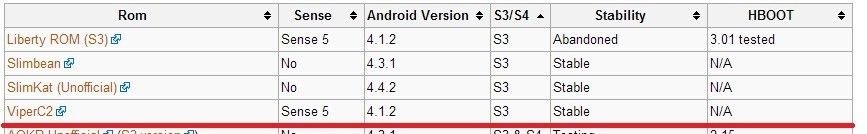

Will gleich nochmal mit der Viper Rom probieren.
Welche sollte denn auf meinem funktionieren...?
Is wie gesagt eine HTC ONE S C2 S3
HBOOT 3.01 000
Radio 16.15.20.29
Beide gerade ausprobiert. Keins läuft...
Nachm Neustart nur schwarzer Bildschirm mit roter LED oben links...
Carbon und Cyanogen funktionieren aber...
Keine Ahnung warum... :confused2:
Kommando zurück! 3.1.3 läuft...!
