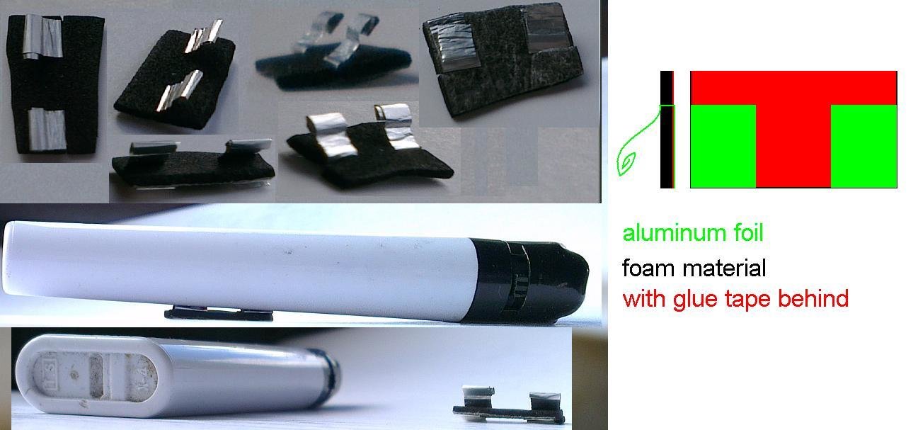

Also mein Wlan ist nun seit Tagen zufriedenstellend, seit dem ich eine zerbrochene Kontaktstelle mit Klebeband verkablet habe. Wenn der Fehler nochmal auftritt, werde ich beide Kontaktstellen mit zwei Drähten and die jeweiligen Kontaktflächen löten. Dann sollte es Perfekt sein. Doch hab gehört, dass die zusätzlichen Drähte den Empfang stören. Sollten diese dann dünner sein ?
Der ursprüngliche Beitrag von 17:03 Uhr wurde um 17:07 Uhr ergänzt:
ich experementiere gerade an einem Stück Schaumstoff mit 2 flexiblen metall bändern umringt, welches ich nach abbrechen der zweiten Kontaktstelle einsetzen möchte. Hört sich das nicht gut an? Natürlich so, dass es sich nicht verschieben lässt
Ok ich hab volgendes gebastelt. Denkt ihr es wird funktionieren ?
Auf dauer wird es nie im Leben funktionieren.
