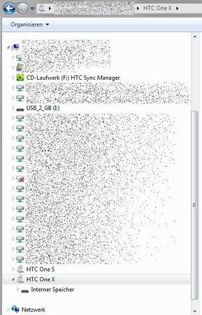

@ Laufsau77: wie wird dein HTC erkannt - als USB-Massenspeicher oder als Mediengerät? (Siehe auch Screenshot: das One X und das One S werden als MEdienggerät erkannt; der USB-Stick hingegen als USB-Massenspeicher.)
Als Mediangerät - Kamerasymbol!
Dann hast du leider dasselbe "Problem" wie wir alle... :(
Im Recovery als Massenspeicher mounten und alles ist prima ;-)
Ansicht der Bilder dann möglich und auch eine Datenträgerbereinigung.
Also ganz normal USB-Massenspeicher.
