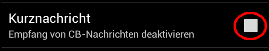

Servus Leute
Habe nun mein Update für das Sensation XE nun schon seit drei tagen. und binn eigentlich ziemlich zufrieden.
Das Einziege was mich wahnsinnig macht ist, das sich die Option für "CB-Nachrichten" jedes mal von alleine aktiviert wenn ich in den Flugzeugmodus und wieder zurück wechsele, oder das Gerät neu starte.
Hat einer von euch dasselbe Problem, oder kennt einer eine Lösung?
Hard-Reset habe ich bereits gemacht.
Ach ja Provider ist O2
