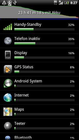

Hi!
Eigentlich läufts nach dem Update sehr flüssig und einwandfrei (bis auf die Miniruckler, die anscheinend nur ich bemerke).
Aber das Handy braucht jetzt weit mehr Strom als vorher!
WLAN aus, eine Handvoll Mails abgefragt, kein Telefonat, das Gerät lief eigentlich nur auf Standby - aber nicht einmal 24 Stunden???
