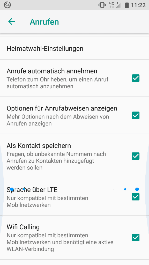

Freies Gerät, dual SIM, Telefónica/o2, beides aktiv und funktioniert auch, allerdings erst seit Oreo.

@ mikesh es wird auch nix angezeit . das dein hand dir kein wechsel von 4g auf H anzeigt bedeutet du telst über LTE.. hat dein gegenüber kein VoLTE ändernt sich nix an der Quali.. Es schont nur dein akku..! Kamala2 hat berichtet das Wificalling geht.. @ Code ist das bei dir auf Arbeit einfreies netz ohne Password? Dann wirds nix mit Wivicalling. Es mus schon sowas wie ein Heimnetzwerksein bzw. min mit Wpa2 gesichert sein und eine Password anvorderung haben
[doublepost=1515780115,1515780010][/doublepost]
Berliner81 schrieb:
Freies Gerät, dual SIM, Telefónica/o2, beides aktiv und funktioniert auch, allerdings erst seit Oreo. Anhang anzeigen 610533
Sieht bei mir genauso aus
