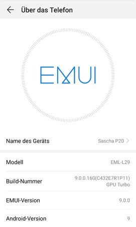

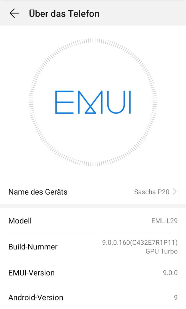

So, heute habe ich mal das FF Update mit DNS und eRecovery probiert. Mit Anleitung super einfach, und das in nur sehr wenigen Schritten. Der Download dauerte knapp eine Stunde, aber gibt schlimmeres. Kein Datenverlust, alle Einstellungen wurden übernommen.
Hatte nur kurz ein wenig Panik, als beim Download "L09" stand. Er scheint aber L09 und L29 zu laden und automatisch das passende installieren. Zumindest habe ich lt. Einstellungen noch ein L29 :)
Diese Variante sollte auch für ungeübte kein großes Problem sein.
PS: Die neue Screenshot Funktion ist ja mal Mega!

Jep, P20 (L29) und die approved 160er Version.

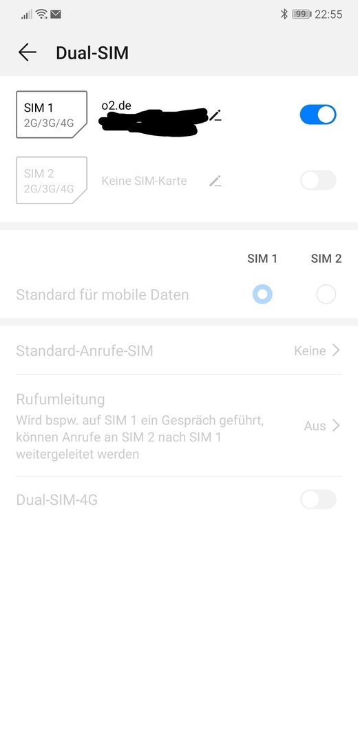

Hast du denn jetzt noch den Eintrag "Dual-SIM" in den Einstellungen "Drahtlos & Netzwerke"?
Ich habe die L09 nicht genommen. Mit der zweiten IMEI lädt er die L29 und zeigt diese auch an. Erschien mir sicherer. Nicht das du jetzt Single SIM firmware auf deinem Dual Sim hast....
Ne, DualSim ist da, alles normal. Konnte auch keine auswählen. Beim registrieren der Firmware hat er aber gesagt, dass er L09 und L29 registriert hat. Nur beim Download im eRecovery hat er optisch nur L09 angezeigt.
Aber alles gut, ist gelaufen, wie es sollte.
