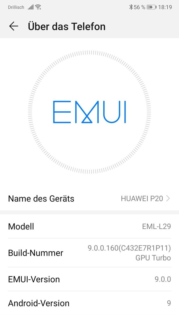

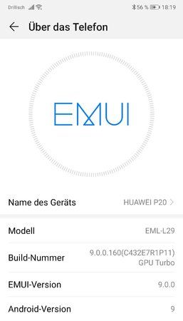

Habe gerade auf dem einfachstem und schnellstem Weg das neue EMUI 9 auf mein P20 installiert!
1: Bitte das App (Firmware Finder for Huawei) runterladen und installieren https://play.google.com/store/apps/details?id=com.teammt.gmanrainy.huaweifirmwarefinder&hl=de oder direkt aus dem Google Play Store installieren!
2: das App starten
3: auf das Button oben (EML-L29C432) klicken und falls die Werbung kommt mit Schritt zurück ausblenden.
4: die Software finden, bei mir ist die 6te von oben (EML-L29C432E7R1P11B160) (9.0.0.160) und drauf klicken, mit dem Schritt zurück die Werbung falls kommt ausblenden dann ganz unten mit (CHECK FIRMWARE ACCESS) die Firmware prüfen, dann auf (CHECK AVAILABILITY) mit Zulassen bestätigen dann mit OK bestätigen dann ein Schritt zurück und die Firmware (L29) und die (L09 richtige auswählen) downloaden danach wenn Download mit 100% beendet ist einfach im System nach Update suchen und Schwups ist es da.
Die Installation ist Problemlos gegangen ohne Daten Verlust!
Ich habe danach ein Werksreset gemacht, danach meine letzte Datensicherung mit HiSuite habe ich wiederhergestellt mit alle installierten App.
Falls nicht alle App widerhergestellt werden einfach alles zu machen und neu versuchen.
So hat es bei mir geklappt ohne irgendeine weitere Einstellung zu machen.
mfg
Zarko

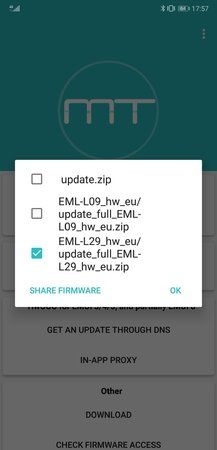

Hat bei mir leider nicht funktioniert (P20 L29). Er findet nach dem Download kein Update im System ... Hmm
Edit: bei der 2.ten 160er sagt er mir im FF not approved. Also nur mit der approved probiert. Gibt seit heute aber auch eine 195er
Habe die genommen .. Oder muss ich auch zusätzlich die "update.zip" mit laden?

@saschahstm Ich weiß ja nicht, welche der möglichen Methoden Du nun anwenden willst, aber grundsätzlich besteht eine zusammengehörige "Online" Firmware (so wie sie im Firmware Finder zu finden ist)
  • bei FullOTA-MF aus drei zip Dateien
  • bei FullOTA-MF-PV aus zwei zip Dateien (so wie in Deinem Fall) und die update.zip gehört immer dazu
  • FullOTA kann man in keinem Fall verwenden - das kann nur von offiziellem OTA installiert werden.
Reaktionen: saschahstm und Cris
OK, dann fehlt mir auf jeden Fall noch die "Update.zip", die ich mit runterladen sollte :)
