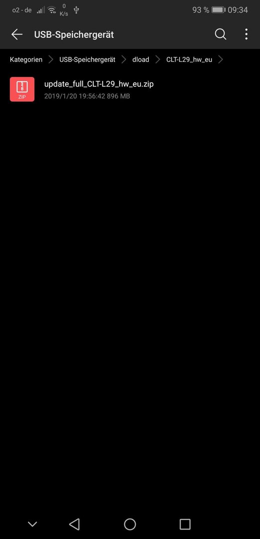

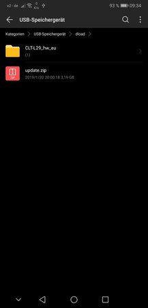

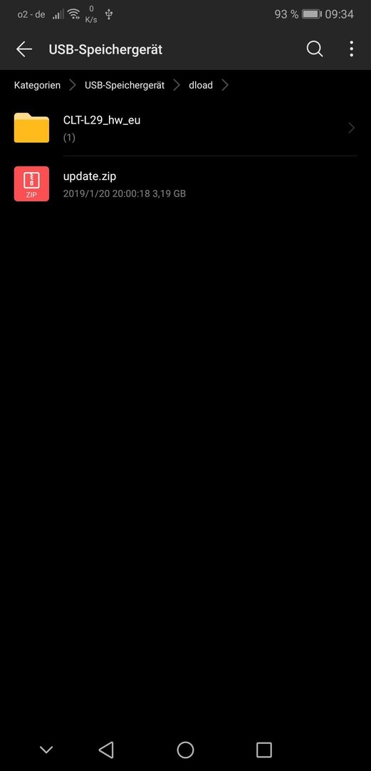

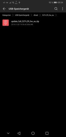

@Marlis74 kannst du mir sagen was ich dafür alles Brauche ? Weil hab 2 Dateien geladen und so eingefügt
Bearbeitet von: Onslaught - Grund: Bilder angehängt - Gruß Onslaught
