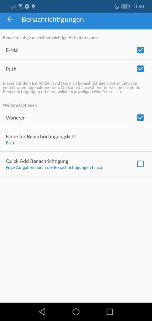

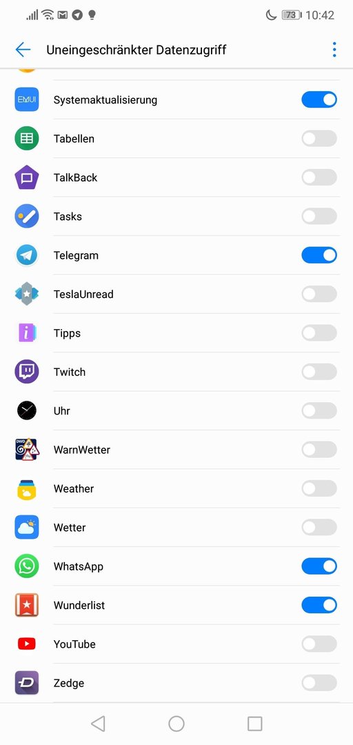

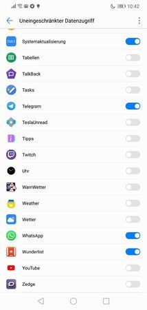

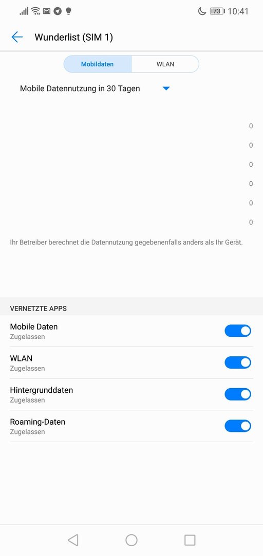

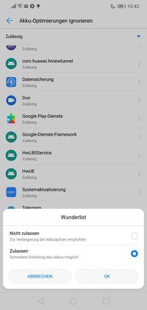

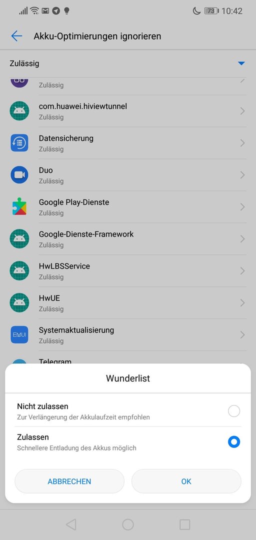

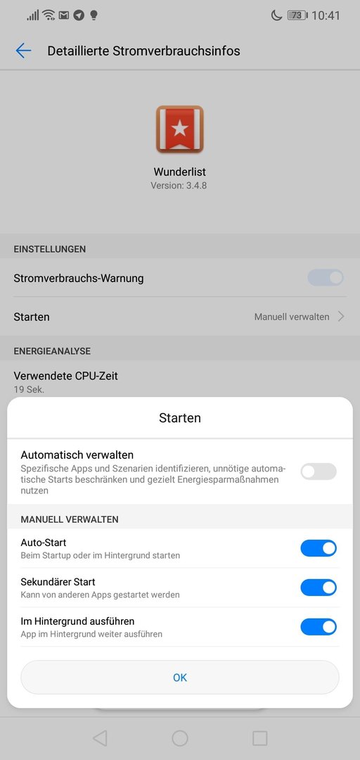

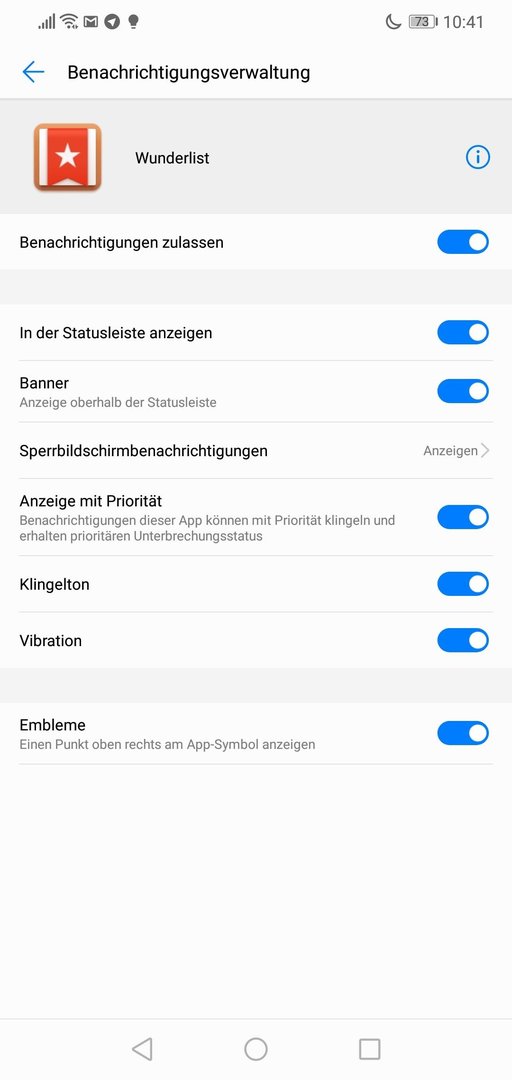

Hallo Zusammen,
ich habe speziell bei der ToDo-App Wunderlist das Problem, dass ich keine Pushbenachrichtigungen erhalte obwohl es in der App und in den Systemeinstellungen so eingestellt ist.
Habt ihr eine Idee woran das liegen könnte?
Im Anhang ein paar Screenshots meiner System- und Appeinstellungen.
Ich danke im voraus!
Grüße
Nico
