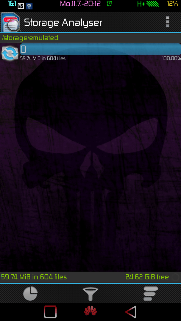

Flat Style Bar Indicators läut bei mir zu 100%.
Von Gravitybox läuft nur der NavBar und der Kill Back Button Mod.
Von Xblast geht der dark Holo Background, falls er noch nicht vom Huawei Theme Creator, gesetzt wurde und der Toast Mod zu 100%.
Xtoast 2.2 geht auch zu 100%.
Andere Module habe ich noch nicht getestet, bzw. gehen nicht.

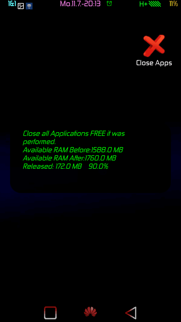

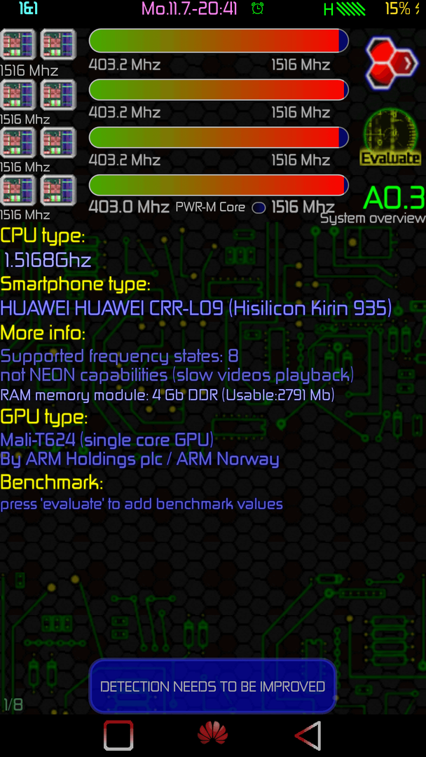

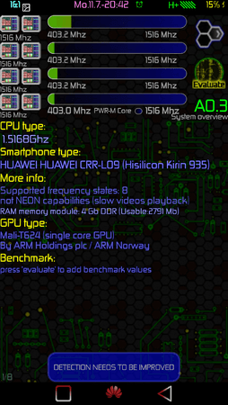

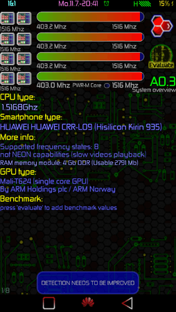

@bgx Wie sieht es bei Dir nun aus, schaltet der Core im Idle Zustand nun ab? ... und welche Module hast Du laufen, mit welchem Framework... Versuche, einen Überblick zu schaffen :)
Also, bei mir sind alle da und sie schalten auch runter, wie sie sollen. Nach ca. 10 Sekunden.
