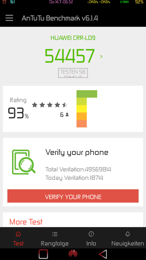

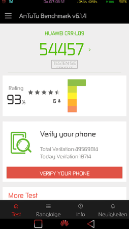

Habe ein Backup ohne Xposed eingespielt, den Xposedinstaller und dann die 86er (rovo) Xposed Zip installiert. Dann habe ich die Binaries (su und busybox) in system, system/bin und system/xbin plaziert. Das wars. Xposed produziert keine Fehler mehr. Die Benchmarkwerte sind traumhaft. und die Cores laufen auch alle stabil.

Ob ein System nicht rund läuft kann man genau mit Antutu Benchmark testen. Im System Neuzustand brachte es ca. 54000. Mit Root ca. 47000, und mit Root und Xposed nur zwischen 37 und 43000. Jetz bin ich wieder auf über 54000. Man erkennt eindeutig, dass das dreifach Root genau das ist, was gefehlt hat. Das Mate S ist und bleibt ein Mysterium.
