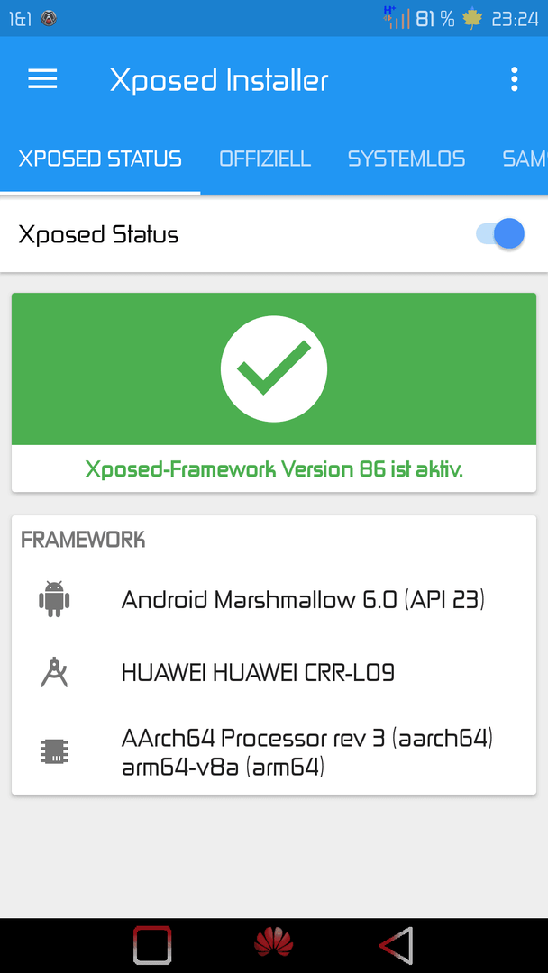

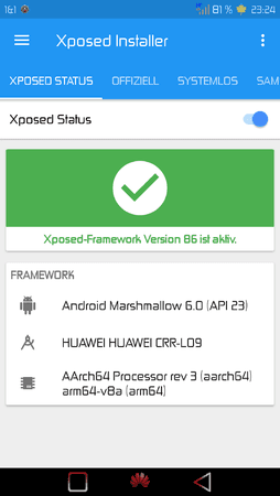

Hier der neue Material-Installer:
  • XposedInstaller_by_dvdandroid.apk
Reaktionen: Tecalote
Hier noch der Link für weitere Infos zum Thread des Entwicklers: Material Design Xposed Installer [21/07/2016]
Dieser Installer kann für alle verschiedenen Arten von Xposed Framework anstelle des gewöhnlichen Installers verwendet werden. Er hat einige mehr Features an Bord, Design kann man selbst anpassen etc. und gleichzeitig kann man ihn natürlich funktional genauso verwenden, wie den gewohnten. Ich hatte es im Thread nur in Zusammenhang mit dem Inoffiziellen Systemless Xposed (als Voraussetzung) erwähnt.
Der Material Design Installer hat zwar dieselbe Versionsnummer wie der gewöhnliche Alpha-Installer, ist aber dennoch mit umfassenden Erweiterungen ausgestattet und sehr ansprechend und erst kürzlich updatet worden. Danke @chris- :)
