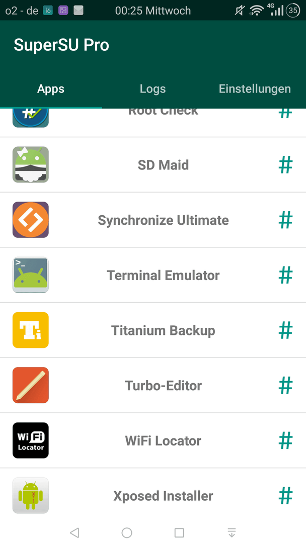

[doublepost=1468361613,1468360763][/doublepost]Meine Ideen/Vermutungen zur Problematik sind, dass es etwas mit den Root Rechten zu tun hat. Xposed benötigt diese Rechte. Normalerweise kriegt Xposed sie auch, aber wie es scheint, nicht immer. Wichtig ist, dass in SuperSU eingestellt ist: "Alle SuperSU Anfragen beim Booten zulassen" (statt ablehnen) und "System User vertrauen" und als drittes "Rechte bei erneuten Installationen beibehalten" - (standardmäßig ist das deaktiviert)
Nachdem das Problem erst nach dem zweiten Neustart auftritt, vermute ich ganz stark, dass es mit den Root-Rechten was zu tun hat.

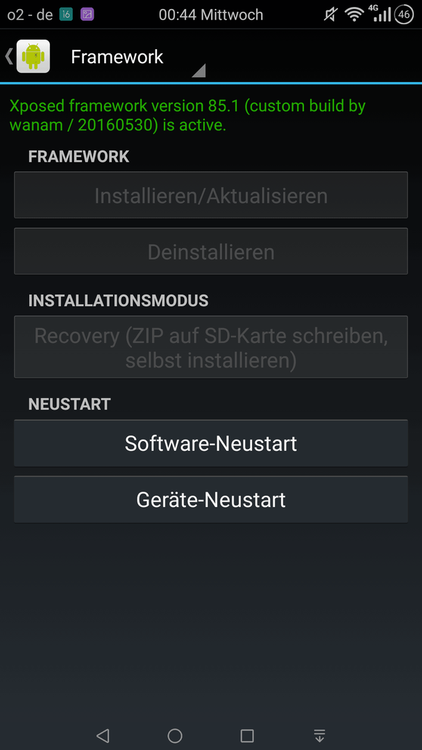

Weiter gibt's einen Trick, dem Xposed Installer Root Rechte auf Anfrage einzuräumen. Installer öffnen, auf Framework gehen und auf Geräte-Neustart. Darauf erfolgt die Abfrage an SuperSU, die man natürlich bejaht. Der Neustart wird nicht durchgeführt, weil der Alpha Xposed Installer das nicht kann, aber er hat dafür jetzt Root in den Einstellungen von SuperSu zugesichert.
Das könnte das Problem beheben!

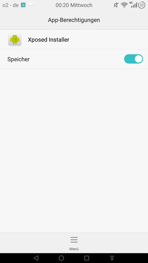

Weiter benötigt der Xposed Installer in der App (Einstellungen/Apps/Xposed Installer/Berechtigungen) die Berechtigung: Zugriff auf Speicher. (Screenshot)
[doublepost=1468362716][/doublepost]Wenn diese Einstellungen gesetzt sind, sollte es klappen. Wenn nicht, gibt's noch eine zusätzliche Möglichkeit - Ich kenne das TWRP vom Mate S nicht, in meinem beim p8 habe ich die Möglichkeit, über Advanced "Fix Permissions" auszuwählen (ohne SELinux!!) Das ist in Verbindung mit xposed Problemen auch sehr hilfreich und behebt meist die Probleme.
