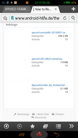

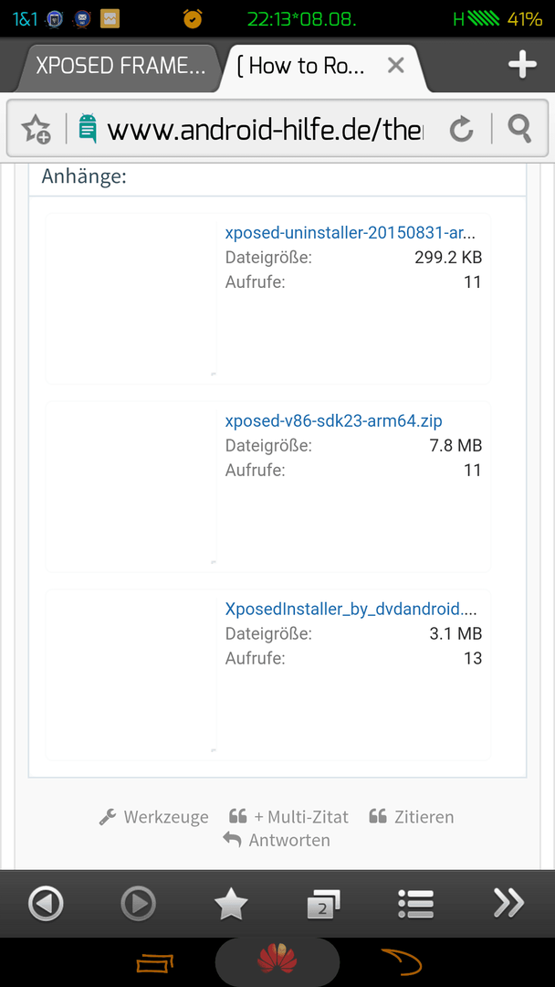

Wollte deine Antwort kopieren, aus dem Root bereich
Xposedinstaller_by_dvdandroid.apk
Xpoesd-v86-sdk-arm64.zip
Der Xposedinstaller ist die App.
Xposed.v86......zip ist das Framework und muß per TWRP geflasht werden.
Die uninstaller...zip entfernt das Framework, falls es einen Bootloop gibt.

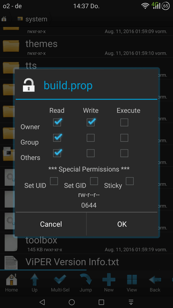

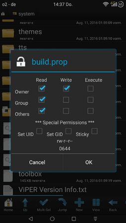

Hast Du bestimmt darauf geachtet, dass bei der Änderung der props die Rechte auf 0644 bleiben, oder?
Xposed ist nicht systemless. Wie der Root. Hab die rovo 86. Was ist 0644?
@cris- Die Rechte - siehe Screenshot. Wenn man zB den Build prop Editor von J. Rummy verwendet und eine Line ändert, ist es schon passiert, dass die Rechte dieser Datei, die auf 0644 stehen müssen, nicht beibehalten wurden. Ich verwende daher für Änderungen den Turbo Editor, suche die Datei, die ich bearbeiten will und beim Speichern der Änderung bleiben die Rechte erhalten.
tmp_9920-screenshot_2016-08-11-14-37-04-753014557-png.517459
Ach so. Na klar, achte ich immer drauf. Die Rechte sind genau so gesetzt.
