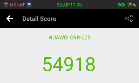

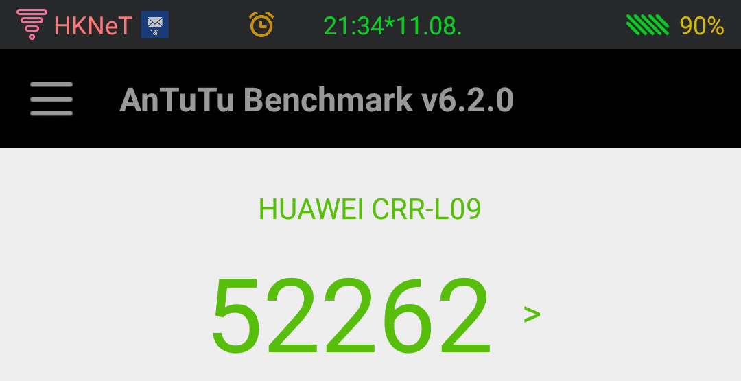

IMG_20160811_213450.png Es ist eindeutig was entscheidendes passiert. Habe gerade Antutu laufen lassen. Einen so hohen Wert habe ich mit Root und Xposed noch nie erreicht. Lag sonst immer zwischen 43 und 47.000.

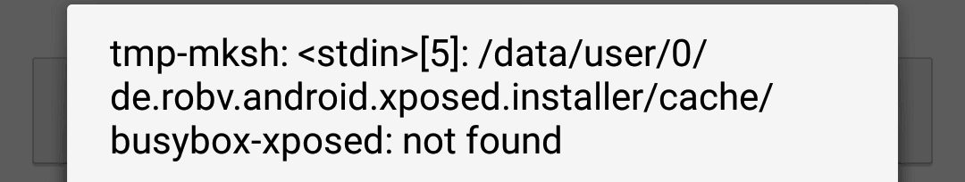

Mal was Anderes. Ich suche die Datei "busybox-xposed". Sie sollte sich eigentlich in "xposed.installer/cache/" befinden.

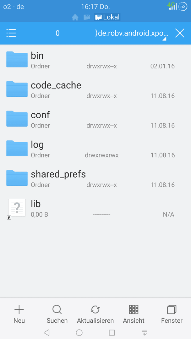

Ich habe übrigens eine solche busybox datei auch nicht im Ordner, trotzdem geht's bei mir einwandfrei - es sei denn der .lib ist ein Symlink zur bb. Siehe Anhang

Bei mir ist der Cache Ordner gar nicht da. Ich kann jedoch mit dem Fehler leben. Designanpassungen mit Xposed sind mir wichtiger. Mich hat nur eben die Leistungseinbuße gestört. Jetzt ist das Gerät im Benchmark auf Auslieferungszustand. Ich bin nun mehr als zufrieden. Werde nun langsam Module testen, die sonst nicht gingen. Berichte dann davon.

by the way: ich hab nach der neuen root variante nur 46000 punkte bei antutu
