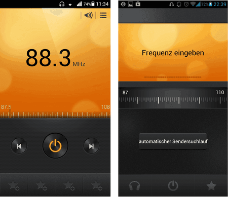

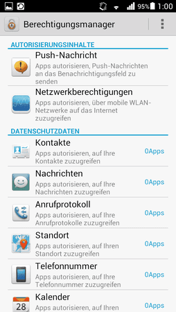

Die B704 ist auf jeden Fall empfehlenswerter als die B336, da sie einfach besser läuft und die Verbesserungen der EMUI Version 1.6 mitbringt (Berechtigungsmanager(Bild), Design vom P6, weise Statusleiste, etc.). Nur blöd sind die China Apps(Bild), aber wenn diese Apps jemand stören, kann dieser sein Handy rooten und sie entfernen.
Das Bild mit dem Radio zeigt rechts den Radio der B336 und links den der B704.
