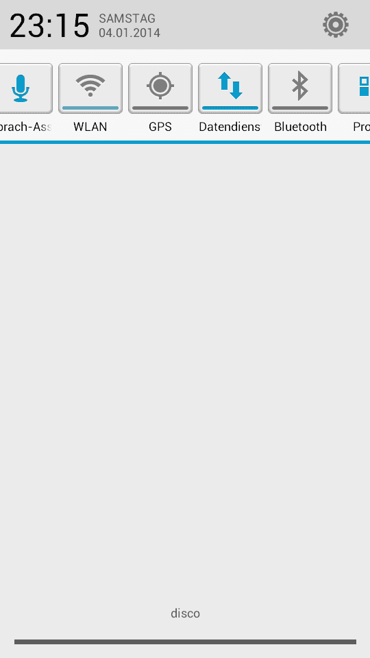

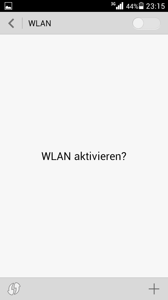

Nachdem ich es endlich gepackt habe mein P1 auf B708 upzugraden und es zu rooten hab ich nun ein neues Problem:
Ich kann nicht mehr mit WLAN online. Von einer Sekunde auf die andere ging es nicht mehr. In den Einstellungen und der Benachrichtigungsleiste kann man es nicht mehr aktivieren.
Ich hoffe jemand kann helfen :( . Danke im Voraus!

Hast du das P1 mal neu gestartet? Schnellstart aktiviert? Dann bitte in den Einstellungen deaktivieren.
Bei mir funktioniert das WLAN.
