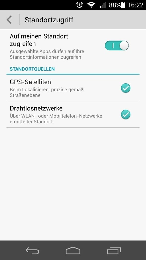

Was ich kurios finde. Manchmal muss ich (im Screenshot) noch ein extra Dialogfenster mit "zustimmen" bestätigen, wenn ich gps aktiviere. und wie jetzt kann ich soviel haken setzen und wieder wegnehmen ohne das ein Dialogfenster auftaucht.

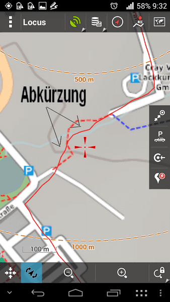

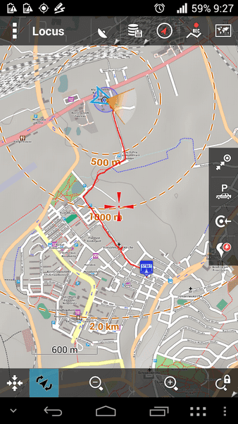

Ist die Frage, Was verstehst du unter "nicht genau"? Hast du mal einen Screenshot vom Problem?
Bei mir sieht es so aus wie im Anhang. Selbst wechsel der Strassenseite und auch Abkürzungen werden nahezu exakt mitgeloggt. Ich kann somit sagen, das GPS des P6 funktioniert bei mir genau so gut wie ich es bisher von jedem Telefon gewohnt war.
ich bekomme einen Fix mit und ohne einer Internet Verbindung
Wäre ja auch schlimm wenn dem nicht so wäre. :) A-GPS bedeutet ja grob gesagt nur, dass das Telefon weiss wo es nach Satelliten suchen muss und somit schneller ein Fix stattfinden kann. Nach ein paar Tagen sind die A-GPS Daten aber veraltet. Hat man also viele Tage keinen Netzzugang, findet das GPS trotzdem Satteliten, wobei dann aber der erste Fix schon mal 10-20min auf sich warten lassen kann.

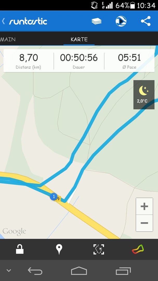

Zu der Ungenauigkeit beim aufzeichnen . anbei einen screen shot .die Linien sollten auf gleicher höhe sein ,einmal hin und einmal zurück gelaufen,keine Bäume.
Gesendet von meinem HUAWEI P6-U06
Der ursprüngliche Beitrag von 11:20 Uhr wurde um 11:31 Uhr ergänzt:
Kann kein Bild hochladen. sagt mir immer .falsche Datei Endung .

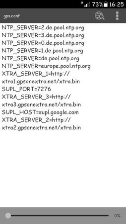

Ich habe die GPS fig Datei umgeschrieben die sieht jetzt so aus

Ich habe meine "gps.conf" um folgende NTP Server Adressen erweitert:
NTP_SERVER=de.pool.ntp.org
NTP_SERVER=0.de.pool.ntp.org
NTP_SERVER=1.de.pool.ntp.org
NTP_SERVER=2.de.pool.ntp.org
NTP_SERVER=3.de.pool.ntp.org
NTP_SERVER=europe.pool.ntp.org
Um die "gps.conf" Datei zu bearbeiten wird "Root" vorausgesetzt.
Ist im Hauptverzeichnis unter "/etc/gps.conf" zu finden.
