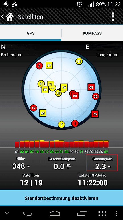

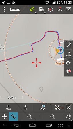

Welche Firmwareversion? Welche Navigationsapps? GPS-Symbol in der Navigationsleiste vorhanden? Schon mal einen Werksreset probiert?
Ansonsten, an meinem P6 funktioniert GPS immer und überall bestens. Selbst die Höhenangaben stimmen ohne nachträgliche Korrektur.
Erst Heute wieder 400km auf kleinsten Wegen unterwegs gewesen, kein einziges mal verfahren und immer Top Empfang. :thumbsup:

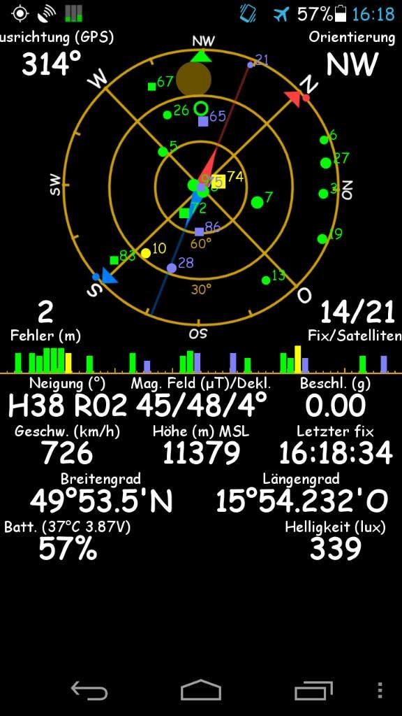

Das kann ich so nicht bestätigen, siehe Screenshot! [B125 noch vor dem Reset, als immer mal wieder GPS komplett ausfiel aber wenn es lief trotzdem topp war]
