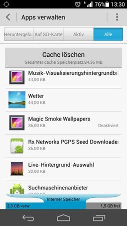

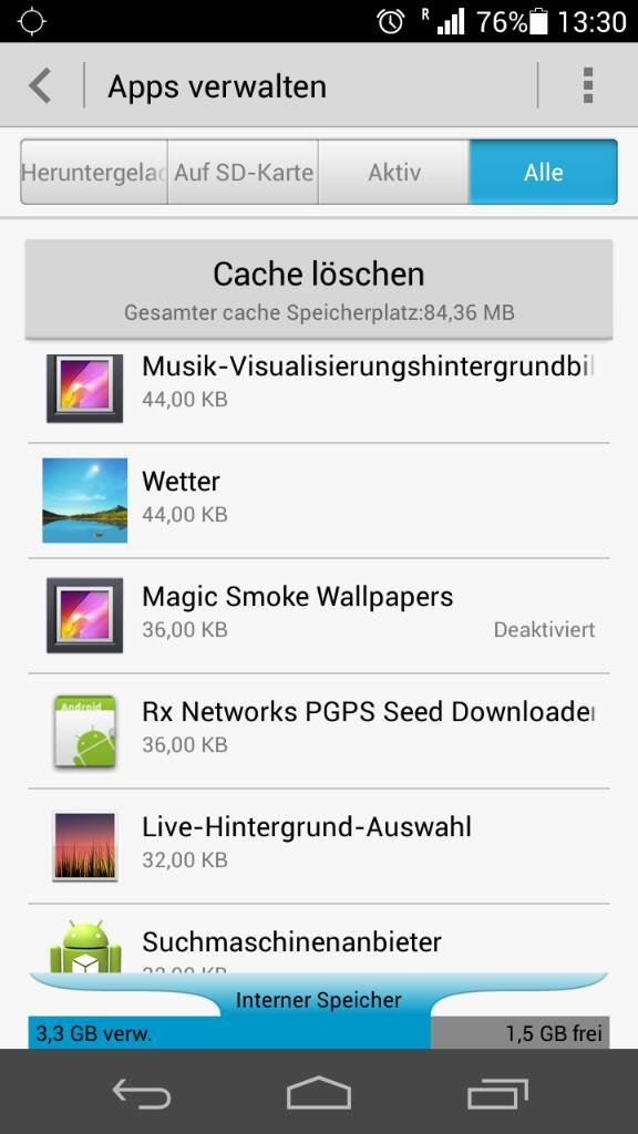

Ich werde die tage das beobachten und das nächste mal die Daten von pgps manuell löschen, statt neu zu starten.
WLAN- oder DatenProbleme haben ich Btw null.
