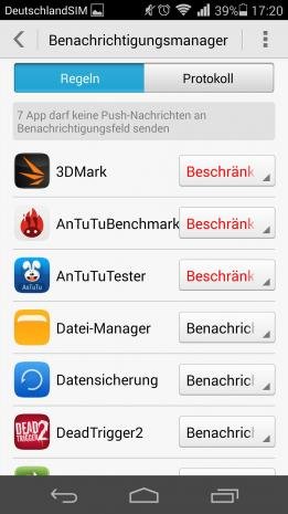

bitte beachtet den neuen Benachrichtigungsmanager und nehmt hier die gewünschten Einstellungen vor, sonst kommen keine Push Benachrichtigungen an:
