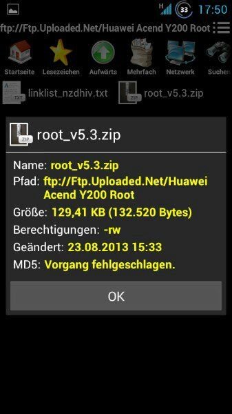

det-happy schrieb:
Die Datei root_v5.3.bat hat einen Fehler. Deshalb funktioniert das nicht. Damit es funktioniert, habe ich sie folgendermassen verändert:
ECHO Patche das Recovery .................
EcHO.
fastboot flash recovery recovery.img
Vorher stand da:
EcHO.
fastboot flash recovery clockworkmod.img
Wer wartet die Dateien und kann das ändern?
Ich.... Moment, mal sehen ob das per Handy klappt
Der ursprüngliche Beitrag von 17:18 Uhr wurde um 17:39 Uhr ergänzt:
Update: Fehler in dem Batch gefunden und korrigiert, aber da der Zug zu schnell die Empfangsgebiete durchfährt, muss der Upload warten bis ich stabiles UMTS habe...
Update der Datei ist Online :)
