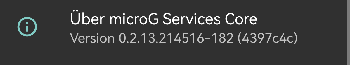

@tecalote
Eine Frage noch:
Obwohl ich das neuste gepatchte Paket für Huawei heruntergeladen habe, zeigt es mir MicroG Services Core in Version 0.2.13.xxx an.
Ist das bei Dir auch so?

ralle77 schrieb:
@tecalote
Eine Frage noch:
Ja, ist korrekt. Es wird nur die Base Version angezeigt, über die der Patch gemacht wurde.

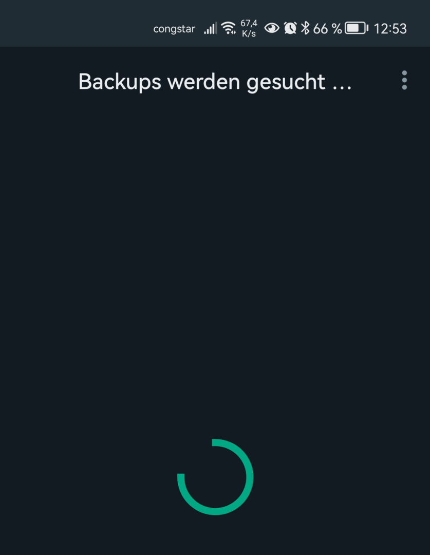

So ein Sch...!
Hatte WhatsApp auch nicht bei MicroG drin und deswegen die Schritte wie von @tecalote beschrieben gemacht.
Jetzt hängt die App im Einrichtungsprozess bei der Suche nach Backups - seit über einer Stunde!
Und nun?
Berechtigungen habe ich alle gegeben und Netz ist auch da.

@ralle77 Kommt auf das Smartphone an: Bei älteren Geräten (mit Android 10/EMUI 11) befindet sich der Hauptordner von WhatsApp direkt am internen Speicher (interner Speicher/WhatsApp).
Bei neueren Geräten (mit Android 12/EMUI 13) befindet sich der Hauptordner von WhatsApp am internen Speicher in den Ordnern: Android - media - com.whatsapp - WhatsApp
(interner Speicher/Android/media/com.whatsapp/WhatsApp). Das muss man berücksichtigen.
Wenn WhatsApp - je nach System - nicht an der richtigen Stelle ist, wird das Backup nicht gefunden!
