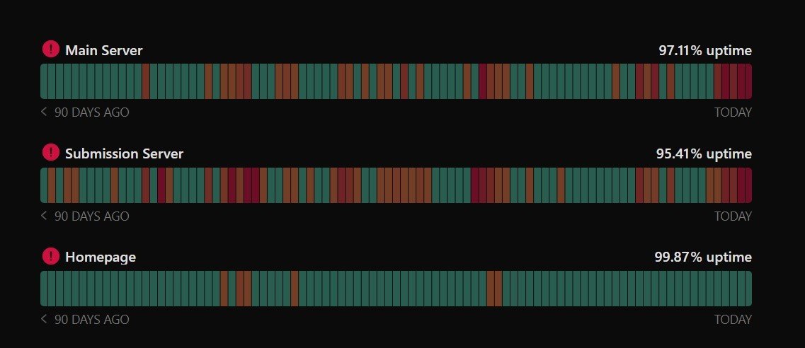

Ok, Sponsorblock hat offensichtlich gerade ein paar Problemchen... ( SponsorBlock Status )
Reaktionen: Tecalote

Es bleibt momentan auch verbunden, jedoch scheint es für kurze Zeit abzubrechen und wieder neu zu verbinden. Das ist ja auch nicht schlimm, jedoch weiß ich nicht ob das normal ist oder nicht.
Also ich habe es jetzt seit ca. 4 Stunden im Vordergrund und nicht geschloßen. Der Cloud-Messaging Status zeigt mir aber an "Verbunden seit Vor 1 Stunde".
