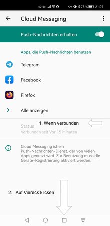

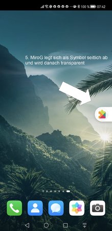

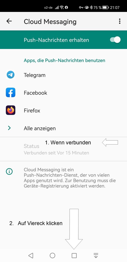

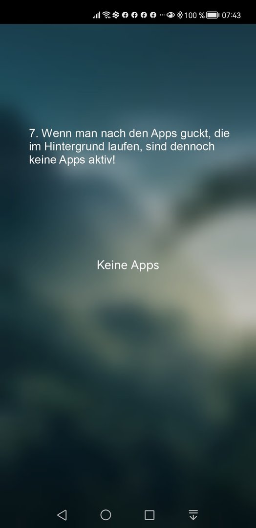

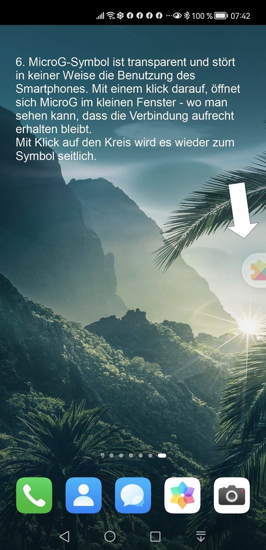

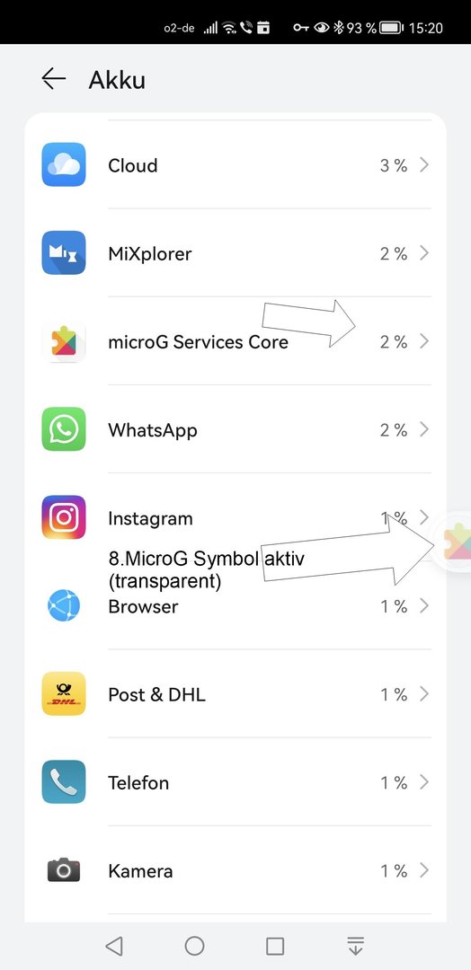

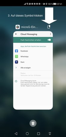

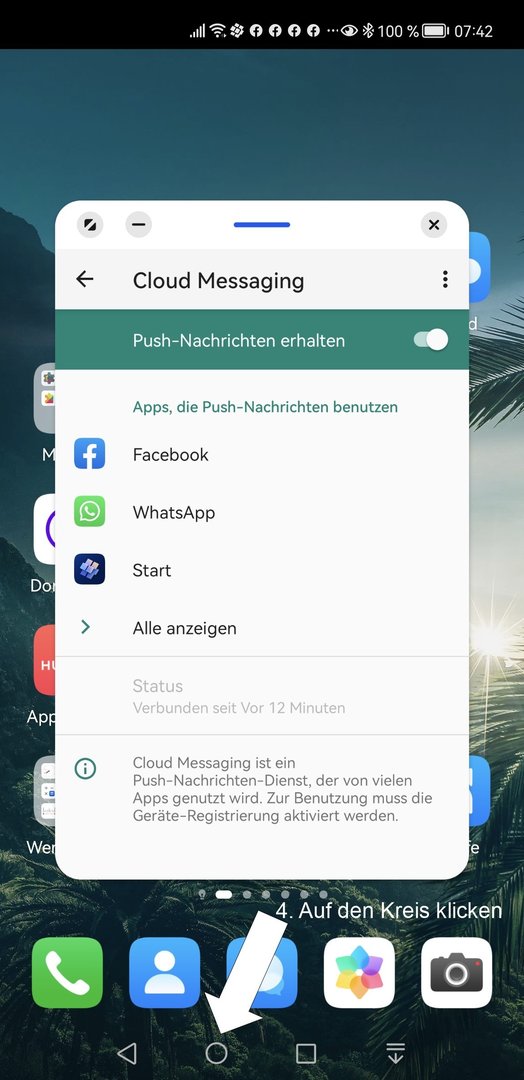

Verbindung von microG zum Google Cloud Messaging Service aufrechterhalten
Mir war aufgefallen, dass sich in etwa nach einer Minute nach dem Neustart des Telefons microG mit dem GCM verbindet. Nach einem Netzwerkwechsel (von Wlan zu mobile Daten, oder von Wlan zu anderem Wlan), oder, wenn das Gerät eine zeitlang im Ruhezustand war )und der Bildschirm ne Weile aus war) - geht die Verbindung zu Cloud Messaging oftmals verloren, wenn man in die MicroG Einstellungen reinguckt.
Da steht dann "Nicht verbunden"
Das heisst nicht, dass Push-Nachrichten dann gar nicht mehr ankommen, aber gegebenenfalls verzögert und manchmal vielleicht erst, wenn man die entsprechende App öffnet.
Auch wenn man unter "Akkuoptimierung" microG auf "nicht zulassen" eingestellt hat, und bei App-Start "DrodGuard" auf manuell eingestellt hat (Autostart, Start im Hintergrund, Start von anderer App) - scheint das Smartphone auf diese Einstellungen zu "pfeifen".
Um nun microG konstant mit dem GCM - Service verbunden zu lassen, hab ich einen Workaround angewendet.
Ob man den auch mit Gesten-Navigation hinbekommt, kann ich nicht sagen, ich verwende die Drei-Tasten-Navigation (und hab mir noch eine vierte hinzugefügt, Pfeil nach unten, um Benachrichtigungen unter EMUI 12 auf gewohnte Weise aufzurufen).
Wenn es mit Gestensteuerung nicht einzurichten ist, dann halt mal vorübergehend die Drei-Tasten-Navigation benutzen, alles einstellen, dann kann man ja wieder zur Gesten-Steuerung zurückkehren.
Dazu geht man wie folgt vor - siehe auch Screenshots:
1) microG Cloud Messaging Einstellungen aufrufen, wenn verbunden, dann:
2) auf das Viereck in der Navigationsleiste klicken - dann sieht man microG im Hintergrund und statt des mit dem Papierkorb-Symbol zu schließen, klickt man
3) auf das rechte obere Symbol des microG Fensters (siehe Screenshot)
4) die microG App ist nun in einem verkleinerten Fenster zu sehen, man klickt nun unten in der Navigationsleiste auf den Kreis
5) nun minimiert sich das microG Fenster seitlich rechts zu einem Symbol und wird
6) nach ein paar Sekunden transparent. Man kann es auf eine beliebige Stelle verschieben (wo es einem halt nicht stört). An sich stört es nicht bei der Benutzung des Geräts.
7) wenn man über das Viereck in der Navigationsleiste zum Check anklickt, sieht man - siehe Screenshots - das keine Apps im Hintergrund aktiv sind!
8) Dennoch ist microG in einer eigenen Instanz geöffnet, bleibt kontinuierlich verbunden, auch bei einem Wechsel des Netzwerks, wird die Verbindung sofort wiederhergestellt und es brauch nahezu keinen Akku (bei mir 2% den ganzen Tag).
Viel Spaß damit :)
*Nach einem Neustart des Telefons, müssen die Schritte wiederholt werden (das lässt sich nicht in der Form automatisch starten).
Wenn bei Euch einige Apps noch nicht für den CGM - Service registriert sind, dann gab es dazu noch hier einen Workaround.

@tecalote gute Anleitung 👍
Wenn du bei Screenshot 2 das Fenster kurz runter ziehst entsteht oben ein Schloss Symbol direkt neben dem Symbol was du angepfeilt hast, dies ist aber nur unter Emui 12 möglich.
Dies hindert die App daran vom System geschlossen zu werden.
Ich habe mal ein Video angehängt.
Das kann man auch mal versuchen, da es beim Neustart so bleibt.
Also bei mir habe ich keine Probleme mit der push Nachrichten. Ich wäre nicht darauf gekommen wenn du nicht diese Anleitung gemacht hättest 👍

@beljos Ich bin für mich drauf gekommen, dass, wenn man nach Deiner Methode MicroG per "Schloss" im Hintergrund offen hält, dass die Verbindung trotzdem nach einiger Zeit verloren geht.
Hab ich drei Tage lang beobachtet.
Man darf sich von der Ansicht nicht irritieren lassen - im Hintergrund sieht es so aus, als bliebe die Verbindung aufrecht, wenn man das Fenster aber groß macht, steht dort nach einiger Zeit "nicht verbunden"
Wenn ich MicroG aber nach meiner entdeckten Methode im Vordergrund halte, passiert das nicht.
Öffne ich hier das Fenster per transparenten Button, ist immer verbunden..
Damit bleibt die Verbindung konstant aktiv und verbindet sich auch neu, nach einem Netzwerk Wechsel.
