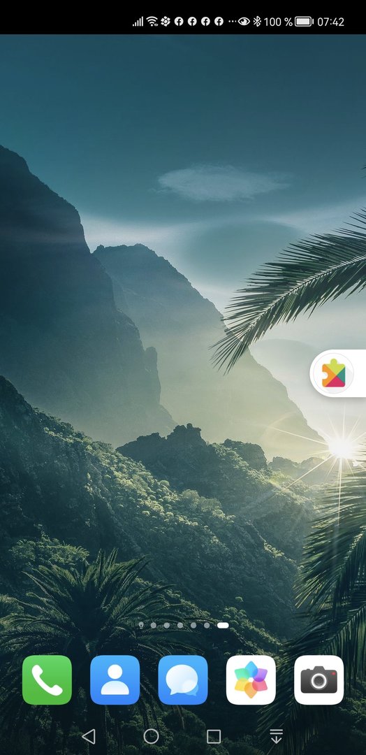

@beljos Bei mir klappt es einwandfrei, wenn ich MicroG im Vordergrund habe.
Dazu ist nur einmal ein Neustart nötig, dann MicroG Einstellungen öffnen, warten, bis MicroG sich verbindet (zusätzlich WhatsApp öffnen), sobald verbunden in den Vordergrund Button minimieren..
Reaktionen: beljos

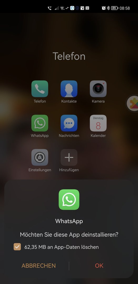

@tecalote OK. Bei lokalen Backup sichere ich alles bis dahin OK. Wenn ich whatsapp lösche steht da noch Daten löschen.
@beljos Die Daten musst Du nicht löschen, bestenfalls den Cache
@tecalote ich habe deinstalliert wieder installiert und whatsapp war sofort wieder da und taucht jetzt in cloud messaging auf
