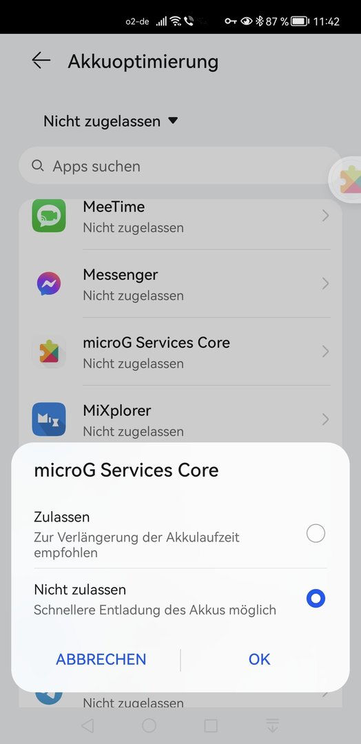

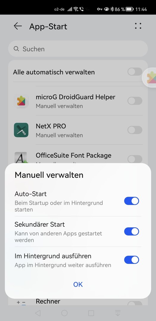

Wichtig ist nur, dass MicroG Services unter Akkuoptimierung auf "nicht zulassen" eingestellt ist und microG DroidGuard Helper unter App-Start auf manuell verwalten mit allen drei Optionen aktiviert ist.

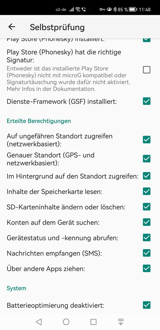

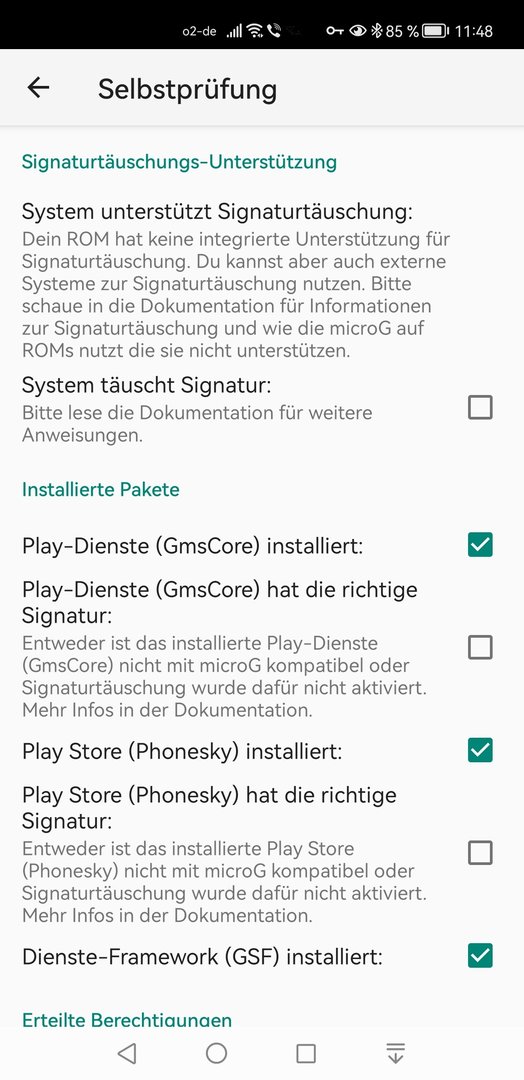

Sonst kann man nichts einstellen, außer den Einstellungen direkt in den MicroG Einstellungen unter Selbstprüfung (die man ja schon im Zuge der Installation nach Anleitung vorgenommen hat).
