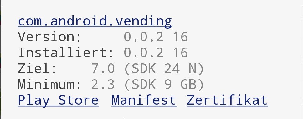

@TheMissingLink Der "Fake Store" ist auch keine App, die man öffnen kann!
Er dient nur einem Zweck: Es sieht für installierte Apps so aus, als würde sich der Playstore am System befinden - weil manche Apps danach suchen - genau genommen nach dem Paket-Namen des Playstore - und wenn sie den "Playstore" nicht vorfinden, davon ausgehen, dass keine GMS (Google Play-Dienste bzw. Google Mobile Services) installiert sind.
Der Google Playstore hat den Paket-Namen:
"com.android.vending"
Der Fake Store hat denselben Paket-Namen - siehe Screenshot.
Der "Druid Guard" ist dafür da, die Basis-Integrität für Googles Safetynet zu gewährleisten - was sich positiv auf eine Reihe von Banking Apps bzw. Bezahldienste auswirkt.
Diese beiden Dateien sind ja nicht ohne Grund auch auf der MicroG Download Seite verfügbar.

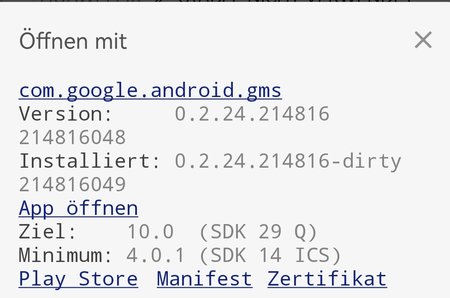

Somit unterscheidet sich das Download Paket von diesem Thread und dem von der MicroG Website nur in zwei Punkten:
1) Die Services Core apk (com.google.android.gms) ist von diesem Thread neuer. Hat zwar dieselbe Versionsnummer, aber davon das Release 049, während die von der MicroG Website das Release 048-stable hat.
2) Die Huawei Fix apk - diese stammt anscheinend von einem anderen Entwickler - hatte ursprünglich, glaub ich, den Sinn, mögliche Google Konto Login Probleme auf Huawei Geräten vorweg abzuwenden.
Ob es noch eine zusätzliche Funktion hat, müsste ich erst recherchieren.
Vielleicht benötigt man die auf Huawei Geräten auch in Verbindung mit dem Fake Store oder/und DroidGuard - kann ich jetzt nicht mit Sicherheit sagen.

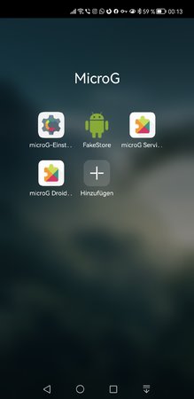

@beljos Mir ist jetzt nicht ganz klar, was Du meinst.
Bei mir ist der "Fake Store" ein Android Männchen Symbol am Homescreen. Ich habe alle MicroG Symbole in einen Ordner am Homescreen zusammen getan. (Ich verwende nicht den Drawer). Siehe Screenshot..
Sollte bei Dir auch irgendwo "herumgeistern", wenn installiert.
Falls Du den Drawer verwendest, ist der Fake Store (Paket-Name com.android.vending) im Menü.
Unter Einstellungen - Apps - Apps ist er auch zu finden.
Verwenden tut man ja nur die MicroG Einstellungen App.

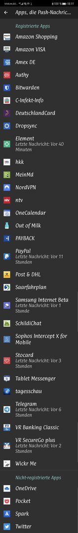

DarkAngel schrieb:
@tecalote, ich habe es so gemacht, wie Du beschrieben hast.
@DarkAngel Du meinst das hier - ja, das ist wirklich genial, ich habe mittlerweile 34 registrierte Apps, wußte nichtmal, das die alle pushen können :)

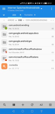

@tecalote sorry habe mich glaube ich nicht wirklich gut ausgedrückt 🙈 ich meinte eigentlich, sollte der fake store nicht auch in der Datei app im Ordner Android #Data# zu sehen seien, da man dort doch alle Apps ersehen kann die installiert sind.
Oder schreibt der fake store sich da nicht rein🤔
@beljos Der hat bloß einen Ordner in:
/storage/emulated/0/Android/obb/
com.android.vending
Also nicht im data, sondern im obb Ordner
Wie ich schon mal sagte, Fake Store ist nur der Name der App, in den jeweiligen Android Verzeichnissen werden die Apps nach ihrem Paketnamen gelistet.

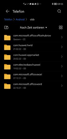

@tecalote also bei mir ist die Datei in dem Ordner "Obb" nicht zu sehen (siehe Screenshot).
Wie kann dies seien🤔
