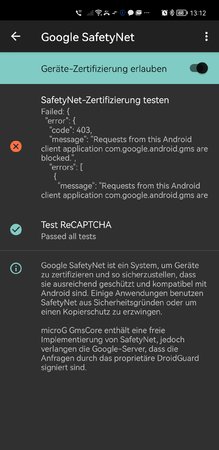

Was bedeutet dies siehe Screenshot

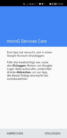

Jetzt sehe ich wenn ich auf Google Konto hinzugefügen gehe folgendes (siehe 2. Screenshot)
Also gehe ich davon aus das ich immer noch nicht eingeloggt bin 🤔

@beljos Screenshot 2 ist normal, Du bist eingeloggt. Nur wenn Du ein zweites Konto hinzufügen möchtest, kannst Du Dich noch einmal einloggen (aber sonst besteht kein Grund) Der Text an der Stelle ist etwas irreführend.
Bezüglich Screenshot 1 Safetynet - ich habe den Punkt bei mir nicht getestet und das mach ich auch nicht.
Bei mir funktionieren alle Banking Apps, auch die, welche vorher ohne Google Dienste nicht funktioniert hatten und ich auf GSpace ausweichen musste (was ich nicht mehr benötige - und was in Verbindung mit installiertem MicroG auch nicht funktioniert).
Es wird schon möglicherweise so sein (wenn man bei Selbsttest guckt), wenn Signaturtäuschung nicht möglich ist (geht nur auf gerooteten, oder speziellen Custom Roms), dass das Gerät nicht "zertifiziert" sein kann, aber Safetynet im Großen und Ganzen trotzdem funktioniert, da die Basic Integrität gegeben ist.
Wichtig ist, dass beim Selbsttest alles passt und aktiviert ist (außer Signaturtäuschung)

@tecalote OK gut zu wissen. Ich habe beim Selbstprüfung nichts zusätzliches aktiviert, sondern es so belassen wie es vom System eingestellt wurde.

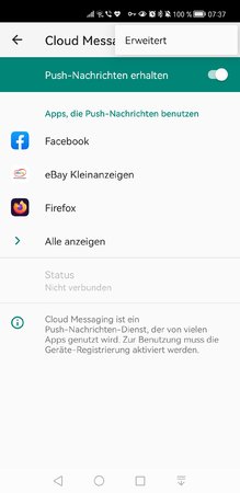

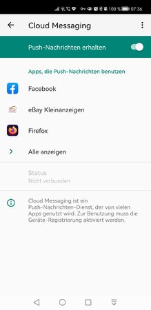

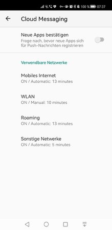

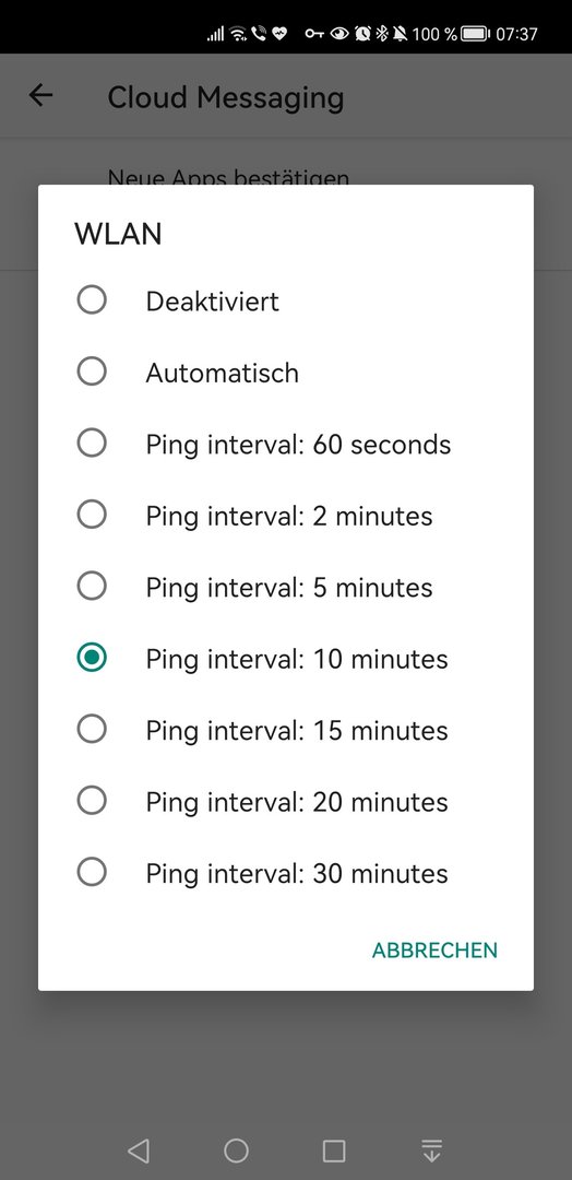

@Legend-Storm Versuch mal in den MicroG Einstellungen bei "Cloud Messaging" im drei Punkte Menü oben links auf "erweitert" die Ping Einstellungen von automatisch auf 2 Min hoch zu stellen, vielleicht hilft es ja.
(Ich habe WLAN von automatisch (20 Min) auf manuell (10) Min umgestellt)

leider auch wieder nach ner gewissen zeit auf nicht verbunden und man muss erstmal push an aus machen ... also hab jetzt rausgefunden das es meist dann passiert wenn ich das handy geladen habe aber kann auch zufall sein

was mich halt wundert das es bei @tecalote funzt weil dort auch steht nicht verbunden :D oder bekommt er einfach keine ebay nachrichten ? ^^
Reaktionen: Tecalote

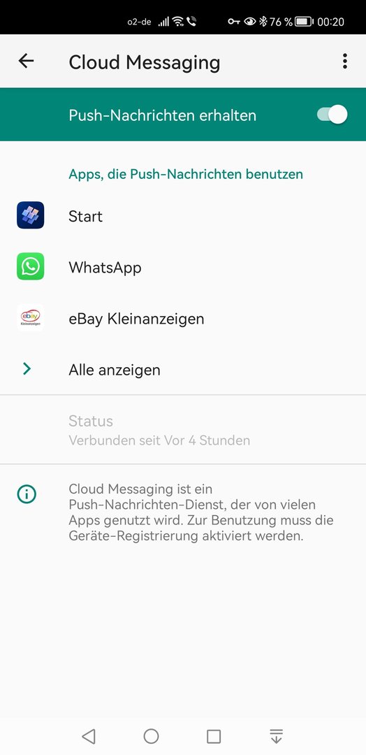

@Legend-Storm Ich habe gestern MicroG neu installiert.
Ich wollte was testen - genaugenommen, wollte ich rausfinden, ob ein Unterschied zwischen der:
com.google.android.gms-0.2.24.214816-048 (welche die stable services core apk von der Download Seite ist) und der com.google.android.gms-0.2.24.214816-049-dirty (welche im Paket dieses Threads enthalten ist).
Im Zuge der Tests musste ich MicroG komplett neu installieren (bereits auf einem fertig eingerichteten System - hab keinen Werksreset mehr gemacht).
In Fakt funktioniert meines Erachtens die neuere APK (dirty) des Paketes, inkl. der empfohlenen Installationsschritte besser.
Mal schauen, was das nächste Update bringt.
Jedenfalls bin ich jetzt auch "verbunden" und alles funktioniert wie es soll.
Ich muß keine Apps in MicroG mehr von der Registrierung entfernen, auch AppGallery Apps nicht und es pusht trotzdem alles.
Akku Einstellungen sind bei mir jetzt einheitlich.
Akkuoptimierung für mir wichtige Apps (inkl. MicroG natürlich) auf "nicht zulassen" .
App Start bei allen Apps auf "automatisch" - mit Ausnahme von ein paar Apps, die explizit die manuelle Einstellung (mit allen drei Optionen aktiviert) verlangen (wie z.B. Sophos Intercept X).
Läuft :)
