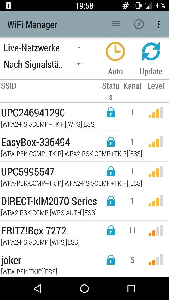

WLAN Kanal durch Nachbar WLAN, überlastet? Eventuell mal denn Kanal, mit der App WiFi Manager überprüfen, und zu einem Kanal wechseln, der nicht so belastet ist.

Das der Router neu ist, sagt nix über denn Stand der Firmware aus. Es könnte ja schon Bugfixes gegeben haben für denn Router. Und was sagt der Kanal, ist der sehr belegt? Oder überschneidet sich der Kanal, mit denn Kanälen der Nachbarschaft?
Am GX8, ist unter WLAN aber WLAN im ruhemodus aktiviert lassen, auf immer gestellt oder?
Wo sehe ich das mit den Kanälen denn? Also da steht auf welchem Kanal das WLAN ist und sonst ist auf dem selben Kanal nur der Drucker aufgelistet sonst nichts aber der ist immer drin.

Die Kanäle, stehen ganz recht's
Hier ein Beispiel, da einfach mal alle Kanäle vergleichen, und dann mal auf einen wechseln, der nicht so oft belegt ist.
Und sonst, bring das GX8 in denn abgesicherten Modus, und teste so mal die WLAN Verbindung. Funktioniert sie da, ohne Probleme, stört wohl irgendeine App das WLAN.
