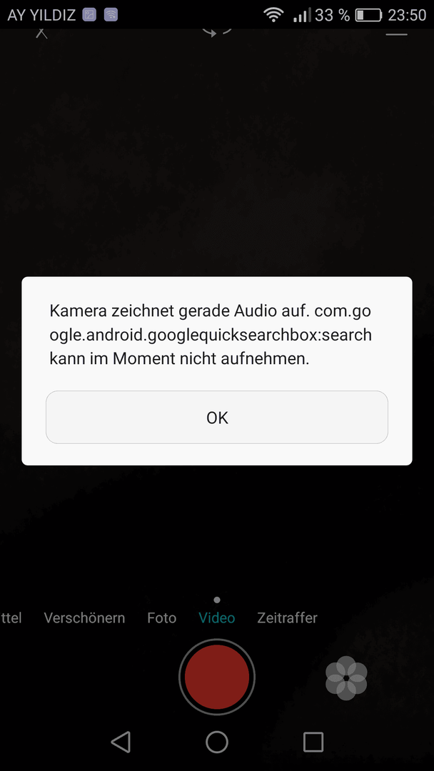

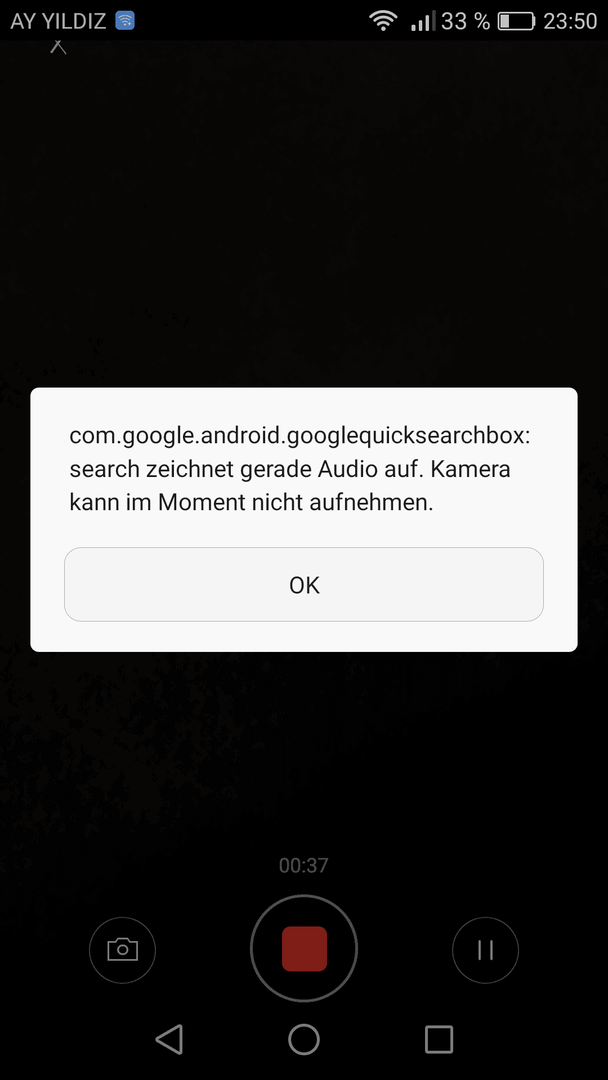

Video Bug...
...wenn ich ein Video aufnehmen will bekomme ich die fehlermeldung (zwei fehlermeldungen) wegen der Audio aufmahme:

Ja, das Problem mit der Sound Aufnahme hab ich auch, schlimmer ist es bei mir noch mit dem Voicerecorder, dann kommen diese Fehlermeldungen ständig, nicht abschaltbar bis zum Neustart des Gerätes..

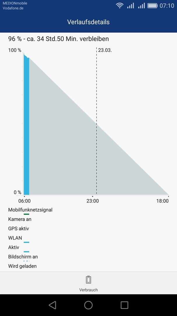

stnl schrieb:
@Triescher @OldAirKey
Habt ihr eure Geräte komplett zurückgesetzt nach dem Update? Ich hatte das Problem mit dem Akku auch nach dem Update, nach Reset ist es jetzt besser als mit Lollipop. Das Problem mit der Datenübertragung habe ich zwar immernoch, aber da ich das Handy sowieso nie am PC anschließe ist das kein Problem.
Was zeigt dein Akku Manager bei einer Akkufüllung von 100% an. Bei mir zeigt der 25 Stunden und 50 min. an. Vorher bei Lollypop stand beim Akku Manager 4Tage dort!!!

OldAirKey schrieb:
Video Bug...
Das Problem ist bekannt. Umgehen läßt es sich wenn Google Suche bzw. der Google Sprachassistent abgeschaltet wird.

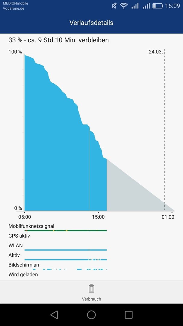

Hab das Gefühl, Akku wird ständig schlechter, lade schon meist abends nach...Mal nach was Neuem umsehen..

@Triescher
Auf dem Bild steht es ist ununterbrochen aktiv aber Bildschirm aus. Was läuft denn da?
Verfolge gespannt die Berichte der Tester und bin bezüglich des Akkus auch immer sehr skeptisch. Aber ich frage mich gerade ob die schlechte Laufzeit durch mm kommt oder evtl. durch etwas anderes?
