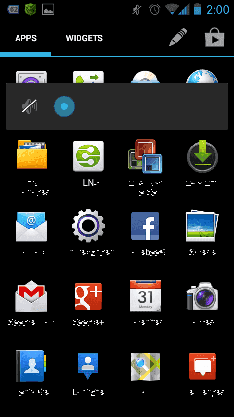

1. Bei mir sind schon zwei oder drei Mal der die Texte "flöten gegangen". Siehe Bilder. Habt ihr ähnliche Erfahrung? Woran liegt das?

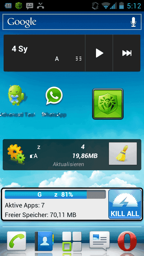

3. Früher konnte ich mit den Taskmanagern die man auf einem Screenshot sieht mehr Apps beenden. Heute werden bei ICS meistens 2-4 beendet, obwohl ich mit ein Paar ausnahmen die gleichen Apps wie früher und sogar mitlerweise viele weitere habe. Woran liegt das?
