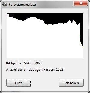

@freibooter
Die "Kamera abdecken Methode" ist wirklich eine gute Methode, um den Tatsachen auf den Grund zu gehen.
Ich denke aber trotzdem, dass der Mono-Sensor seine Daten in den Bildspeicher schiebt, was ich natürlich nicht beweisen kann.
Aber:
Der Farbraum eines Mono-Bildes ist sRGB und umfasst 16 Mio Farben.
Mono-RGB dürfte aber nur 256 Graustufen haben. Daher wird für das Auge möglicherweise geschickt getrickst.
Es ist eine 24-Bit-Bilddatei, hat aber tatsächlich nur 1622 Farben.
Ja, muss mich tatsächlich gründlicher mit der Thematik beschäftigen.
Für sachdienliche Hinweise bin ich dir jederzeit dankbar.. ;-)
Die Farbraum-Info ist aus einem Mate 10- SW-Foto.

Wie gesagt, deswegen hatte ich dir ja nicht widersprochen und mich so vorsichtig ausgedrückt: Die Bild-Daten im Monochrom-Modus stammen tatsächlich ausschließlich vom Monochromsensor.
Über welche Umwege sie am Ende zum Bild werden kann auch ich nicht sagen, aber ich halte deine Vermutung nicht für gänzlich abwegig. Der Farbsensor fügt im S/W Modus jedenfalls keine externen Bildinformationen hinzu.
