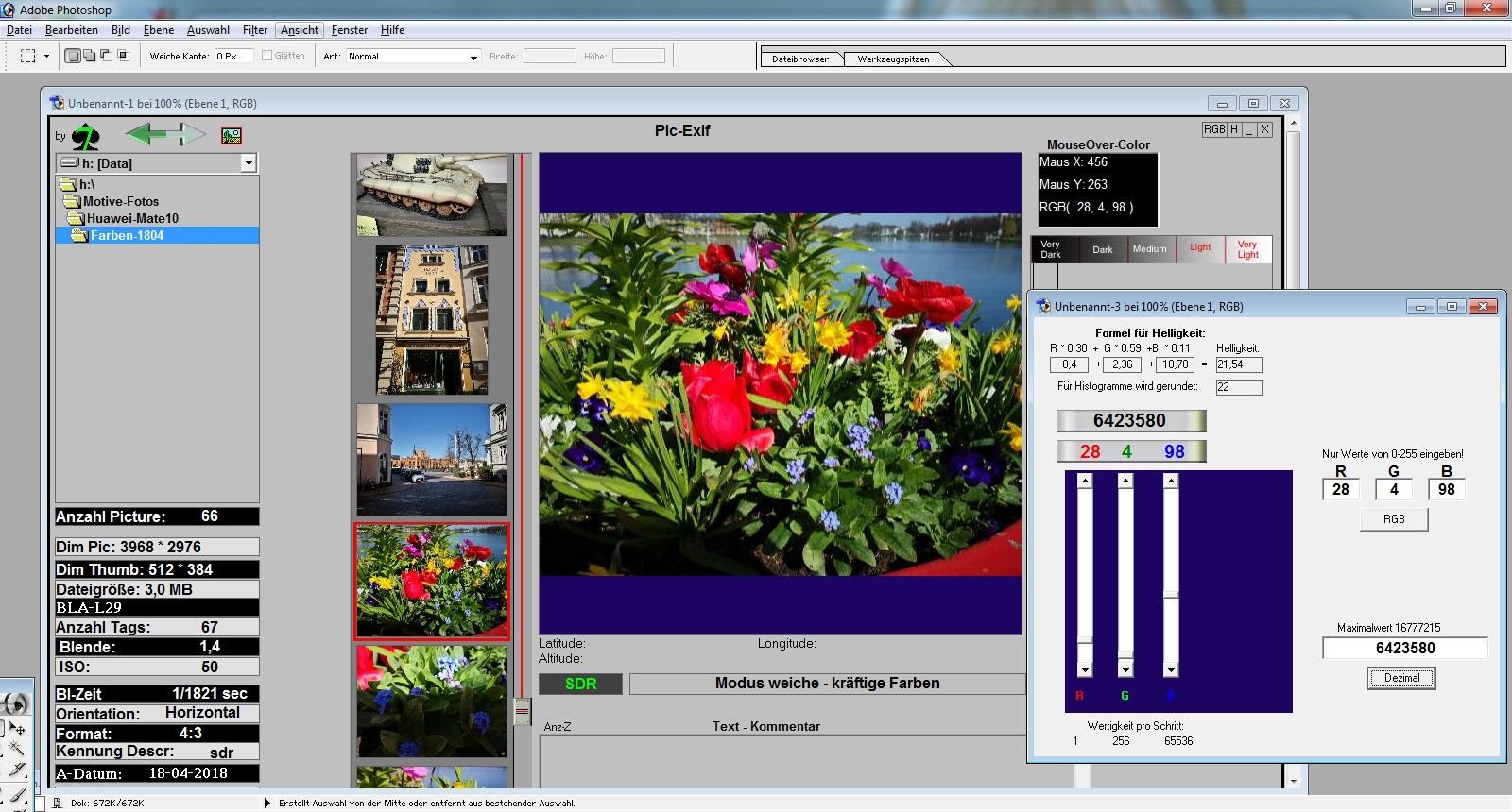

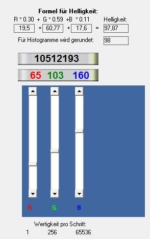

Abschließend noch ne mögliche Filterregel.
Die Filterreln funktionieren über den Helligkeitswert (Luminance) eines jeden Pixel-Farbwertes.
Die RGB-Farbwerte hat die Kamera ja bereits in den Rohdaten. Pro Farbkanal hast du 8 Bit. Jeder Farbkanal hat aber andere Wertigkeiten pro Schritt:
Rot=1, Grün = 256 und Blau = 65536. Es ergeben sich somit 16,77 Mio Farben/Helligkeitswerte.
Zunächst wird zu jedem Pixel-Farbwert die Helligkeit mit folgender Formel ermittelt.
(r-Wert* 0,3) + (g-Wert* 59) + (b-Wert * 0.11) - Die Formel verwende ich oft und ist sehr genau!
Es ergeben sich ganze Zahlen, Zahlen mit einer und Zahlen mit 2 Kommastellen.
Und da haben wir dann unsere Standard- weichen- und kräftigen Farben.
Je nach Farbmodi wird gerundet: bei Standard : auf glatte Werte, bei weichen auf 1-Kommastellen und bei kräftigen Farben alle glatten und 2-Kommastellen.
Also: Format(wert,"0") oder Format(wert,"0.0") oder Format(wert,"0.00")
Bei der Bilderstellung wird nicht der Luminazwert, sondern nur die dazu gehörenden RGB-Farbwerte verwendet.
Es ist die für mich einfachste und effektivste Methode, die Farbanzahl zu beeinflussen.
In der Praxis wird es nach meinen Recherchen nicht so gemacht.
Je nach Einstellung des Farbmodi wird im JPG-Header ein Bit gesetzt. Dieses Bit entscheidet darüber, ob und auf welche festdefinierten Farbtabellen mit dem entsprechenden RGB-Werten zugegriffen wird. Die RGB-Werte werden damit umgewandelt. Tabelle ist die Chrominance-Tabelle. Zusätzlich wird aus diesen Werten die Helligkeit der Pixel der Luminace-Tabelle zugeordnet. Beide Tabellen stehen als Info im Exif-Header.
Es bleib aber bei der Farbanzahl-Reduzierung/Erweiterung.
