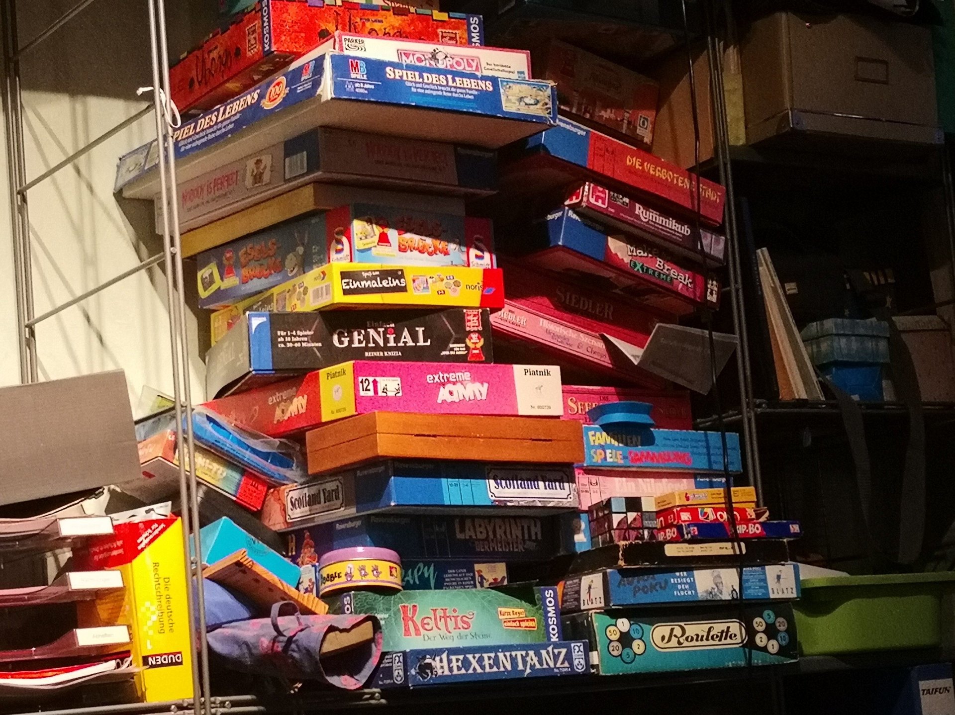

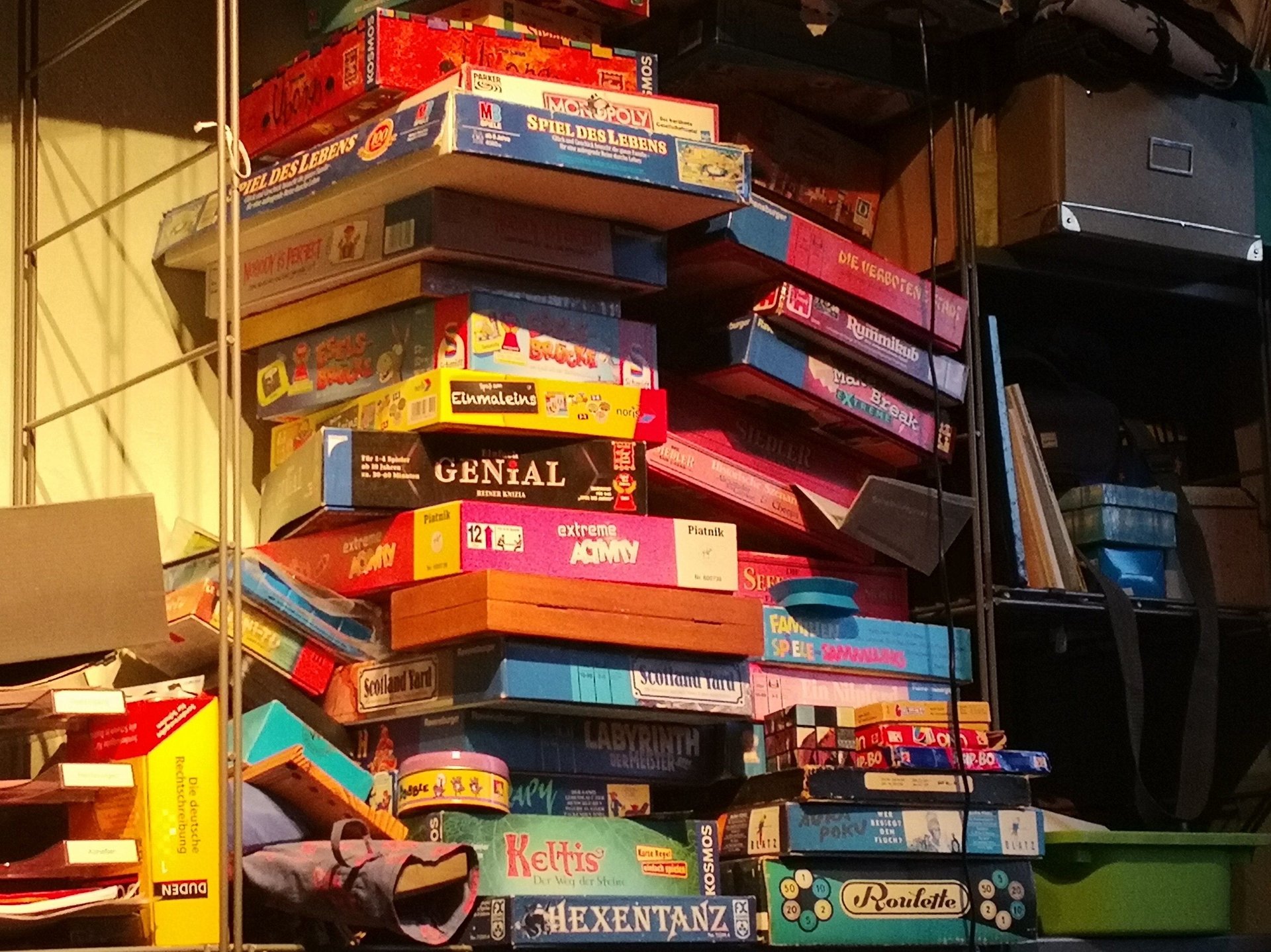

Da trifft es sich, dass mir nun heute auch das 148 Update OTA angeboten wurde. Hier mal eine Kunstlichtszene vor dem Update (also mit 145) und eine halbe Stunde später. Beide Bilder aus nahezu identischer Position, etwas beschnitten und in den Exif die Location entfernt. Auffällig ist der Weißabgleich. Alles auf Auto ohne manuellem Fokus empfinde ich das zweite auch etwas schärfer (beim Heranzoomen )

Ich gehe im vorliegenden Beispiel viel eher davon aus, dass sich kleinste Nuancen der Belichtung und / oder der Messung des M10P zu dieser anderen Darstellung haben hinreißen lassen.
Einer der vielen Zufälle des M10P, dessen Kamera meist, danke der hochgepriesenen KI (die ich für Murks halte) vollkommen unterschiedliche Ergebnisse liefert.

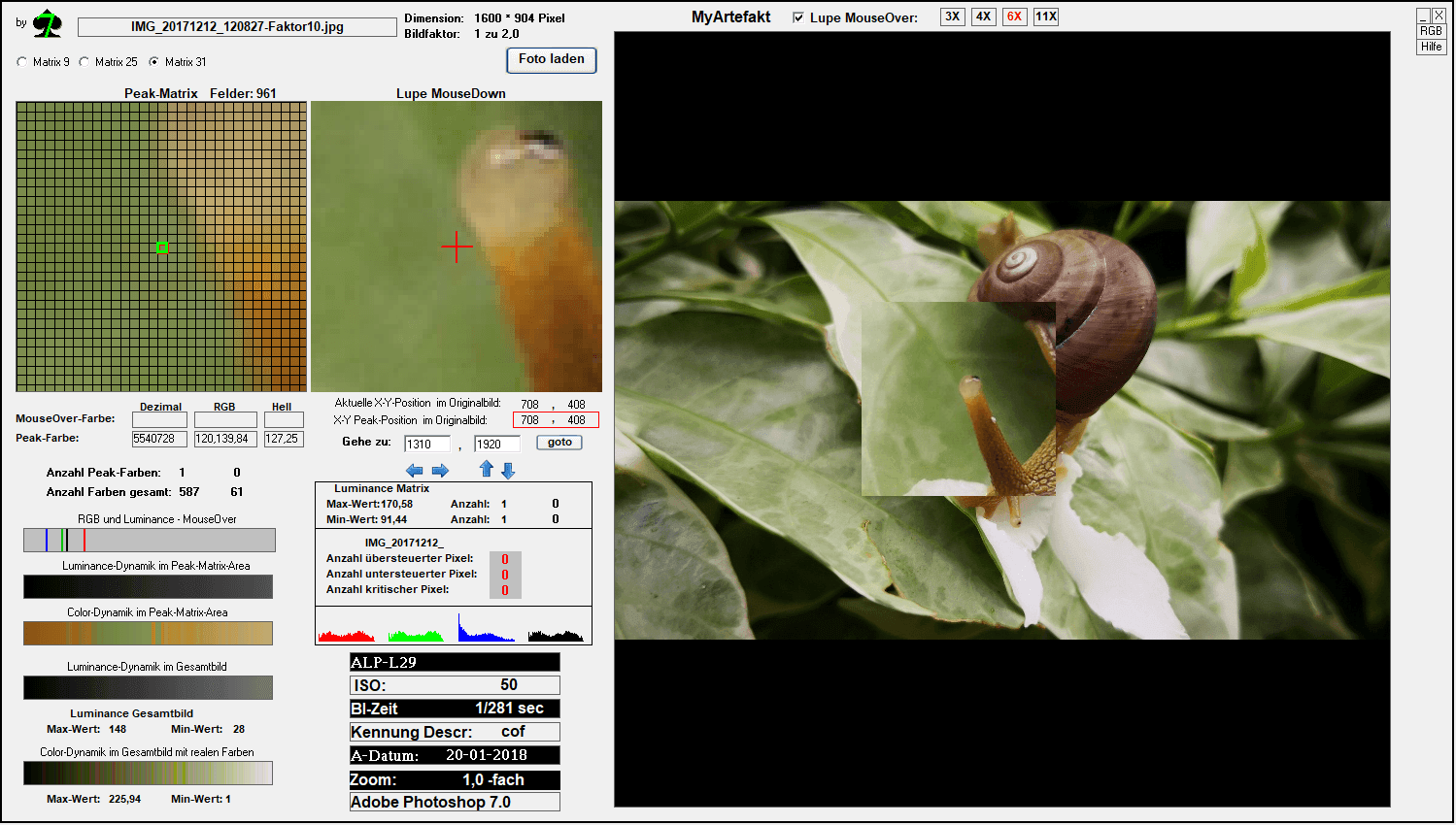

Artefakte sind nicht nur das, was ich einst vermutet habe, nämlich große einfarbige Flächen. Nein, im Peak-Area können bei 961 Pixel auch 961 Farben enthalten sein, nur ist die Farbdifferenz so gering, dass sie das Auge nicht oder nur schlecht wahrnehmen kann. Beim Matsch ist es ähnlich, als sei jemand durchs Bild gelaufen, bevor die Farben trocken waren.

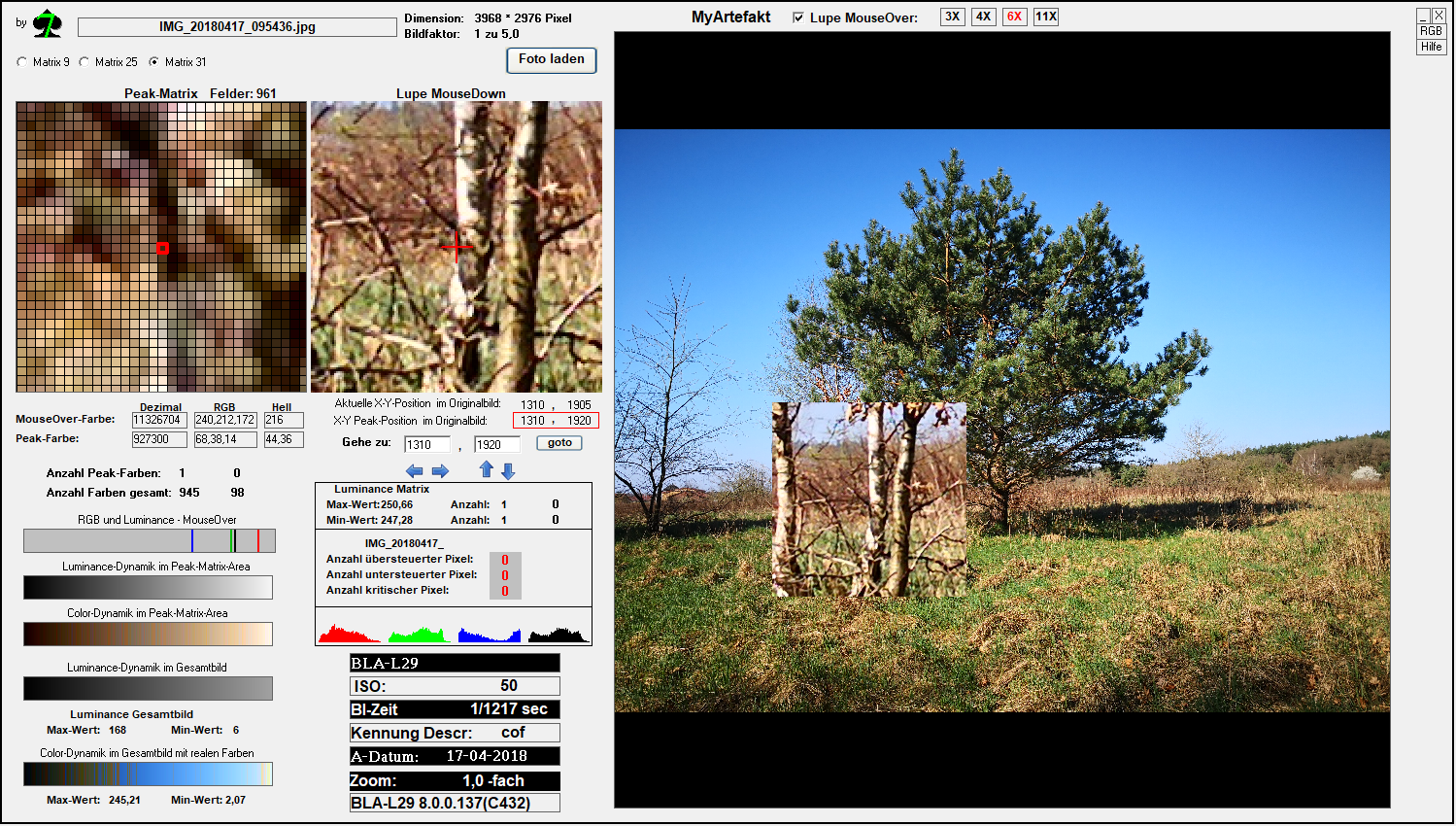

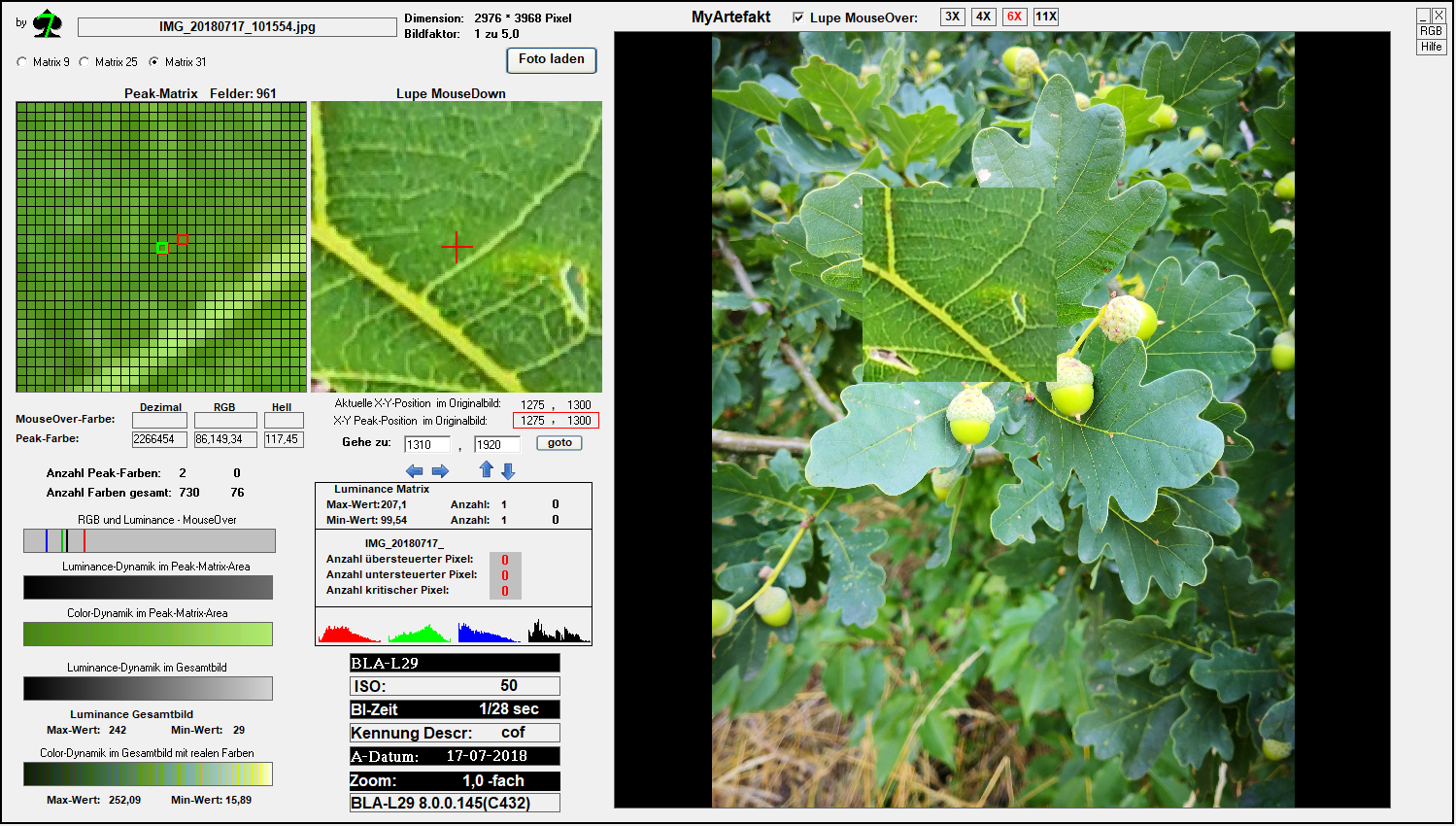

Beispiele: Anzahl Farben- in Zusammenhang mit der eigenen Wahrnehmung. Dynamik-Bereich Min/Max-Werte Hell/Color

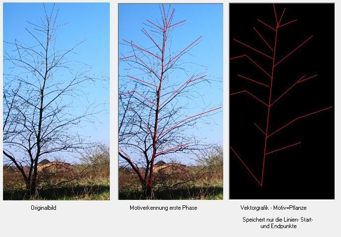

Ich denke, sie hat als Basis Vektorgrafiken, aus realen Fotos generiert. Die können beliebig skaliert werden, wie die Karten beim GPS-System.
Prinzip wie beim Fußballer: rund = Ball, eckig = Tor..
Und diese Grafiken verbrauchen wenig Speicherplatz. Ein Kreis braucht nur XY-Position, um den dann mit dem skalierbaren Radius "gezierkelt" wird und ob der Keis mit einer Farbe gefüllt wird. Wie Detailliert diese Grafiken dann wären, ist mir unklar.
Die KI entscheidet dann über den Fokusmodus und damit über scharfe oder unscharfe Bereiche (Schärfentiefe). Einfluss auf ISO, BLZ, Lichtmessung usw wird sie wohl nicht haben.Dann wären das Kamerasystem und die KI wohl nur am streiten. ;-)
Bis denne erstmal..
Anbei das Prinzip der Vektorgrafik, stark vereinfacht. So könnte die Motiverkennung prinzipiell funktionieren.
