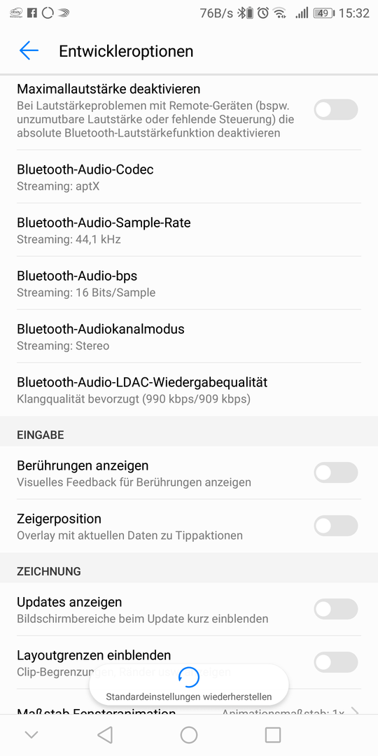

wie kann es sein das das Huawei Top Handy ( Mate 10 Pro ) eine miserable Bluetooth Übertragung hat? Beworben mit AptX, AptX HD usw und das selbst gegen mein S6 ab stinkt?
Könnte mich tot ärgern.
Habe hier 4 AptX Headsets liegen, alle ein katastrophalen Sound
Bose, Senheiser und Skullcandy
Schließe ich sie über klinke an, top, über Bluetooth totaler Rotz
Höhen kratzen und total verzerrt
Je besser das Headset desto schlimmer wird es.
Selbst wenn man manuell auf AptX Stellen will springt er wieder zurück..
Das nervt echt
Jemand ein Tipp?

Also der Klang ist beim Mate 10 Pro genauso wie bei anderen Handys auch einwandfrei. Es gibt "nur" Verbindungsprobleme und Probleme bei besonderen Features wie der Fernsteuerung und Übertragung von Coverbildern und so weiter.
Also Bose und Skullcandy haben schon mal kein einziges Gerät im Portfolio das aptX beherrscht. Das sind alles SBC Empfänger. Deshalb springt auch die CODEC Einstellung immer wieder zurück.
Warum der Klang über Klinke, bzw. diesen Typ C auf Klinke Adapter, so anders ist müsste man mal erforschen. Es könnte zum Beispiel sein das du diesen Huawei Klangverbieger noch aktiviert hast. Dieser ist ja serienmäßig eingeschaltet.
Bei meinen B&O H7 funktioniert aptx und alle Features des Kopfhörers (Touch Gesten etc) ohne Probleme
Selbst mit dem sbc codec sollte ein brauchbares Signal übertragen werden ist ja schließlich nur ein digitales Signal.

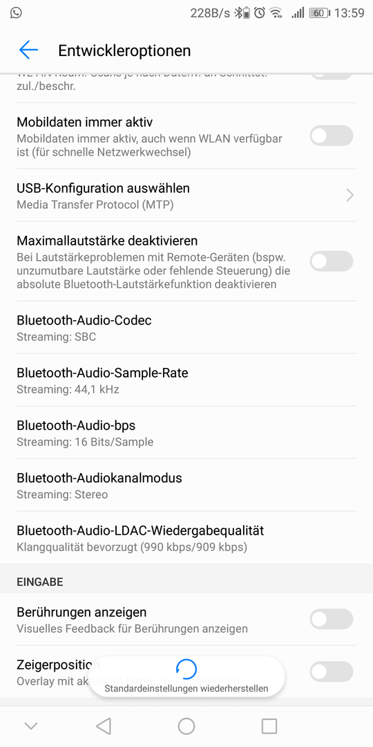

OK etwas weiter....
Wenn mehrere Geräte verbunden sind klappt das nicht mit dem AptX
Alle raus gemacht und schon behält er die Einstellung
Aber schön das das Mate mit mehreren Geräten gleichzeitig kann :lol:
Nichts desto trotz hab ich ein miesen Sound bzw verzerrte kratzende Höhen
Und schaue ich prime Video mit bluetooth ist mit Bose echt mies
Auf meinem Galaxy S6 und S7 läuft das Top
Hammer Sound nix kratzt oder verzerrt egal wie laut und die Bose sind ein Traum aber am Mate... Verstehe ich nicht.

Wenn alle BT Geräte raus sind ist ja klar das du dann als CODEC einstellen kannst was du willst. Es ist ja kein Gerät verbunden das sagen kann "Halt diesen CODEC verstehe ich nicht". Und auch aptX (und sogar LDAC) funktionieren mit einer Multiverbindung. Allerdings müssen dann ALLE verbundenen Geräte auch diesen Standard verstehen. Sonst einigt man sich auf den kleinsten gemeinsamen Nenner und das ist, wenn beispielsweise der Bose mit im Spiel ist, nun mal SBC.
