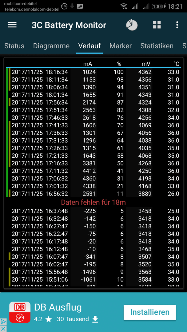

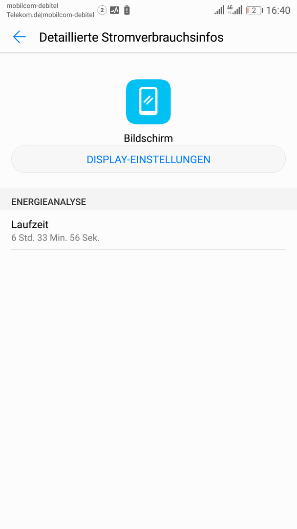

Hier mal mein erster Zyklus inkl 2 Sims, bissel gezockt etc. Kein energiesparmodus. Helligkeit Auto auf ca 30-40%. Und dazu aufladen mit originalen Zubehör. Dabei ca 30 min video Telefonie und halbe stunde Whatsapp. Mega schnell.

So sieht es besser aus. Freue mich schon nächste Woche auf mein Gerät.

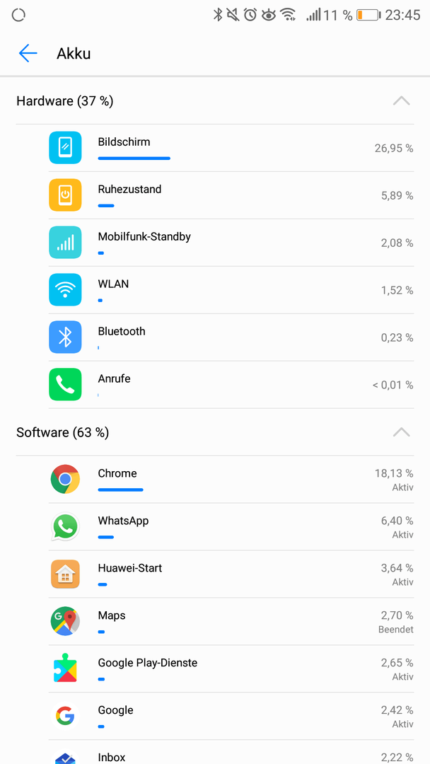

Ich werde mal alternative zu chrome suchen und testen, der schluckt echt krass Akku.
Ja, Chrome ist ordentlich was Akkuverbrauch betrifft...

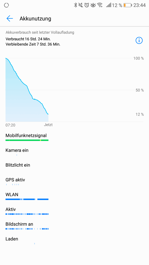

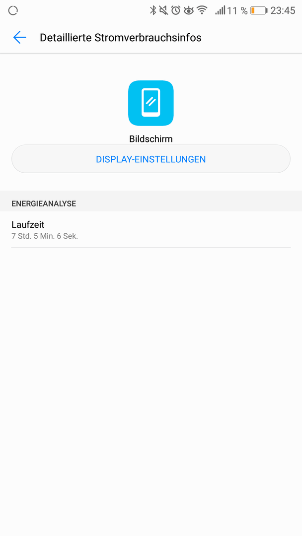

Hier mal aktuelle Werte von mir
Screenshot_20171125-234458.png Screenshot_20171125-234522.png Screenshot_20171125-234512.png

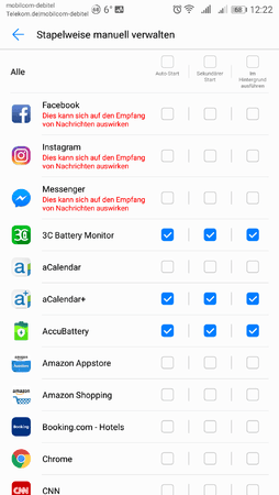

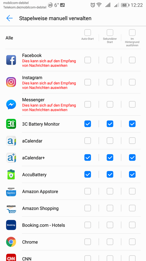

Unter dem punkt starten ist doch aber von Vorteil wenn alle aktiviert sind oder sehe ich das falsch? Heißt ja dann das sie überwacht und zur Not selbständig beendet werden etc oder? Rechts oben hat man auch eine Übersicht /Verlauf der automatisch gestarteten Apps.
Müßte es dann so wie im Anhang ausschauen? Nur die Apps anhaken die im Standby kommunizieren dürfen?
Dann wäre es echt schlecht übersetzt, weil in broken Deutsch steht da, dass wenn aktiviert diese Apps identifiziert, autostarts verhindert werden und es Akku spart.
Bei mir war wie gesagt alles markiert, alle drei Spalten, wie ich da gestern zum ersten mal reingegangen bin. Und nachdem ich alles Deaktiviert habe und nur die aktiviert habe, die ich möchte, hält der Akku deutlich länger.
