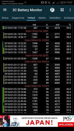

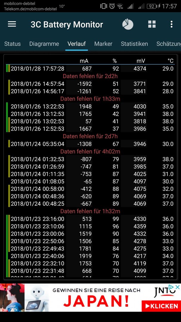

Ich verstehe es nicht. Immer das selbe bei huawei. Wie kann man zu 100% verhindern das Apps oder Dienste im Hintergrund geschlossen werden. Zum testen empfehle ich 3g battery monitor. Die Aufzeichnung wird im Hintergrund dauernd beendet, das nervt.
