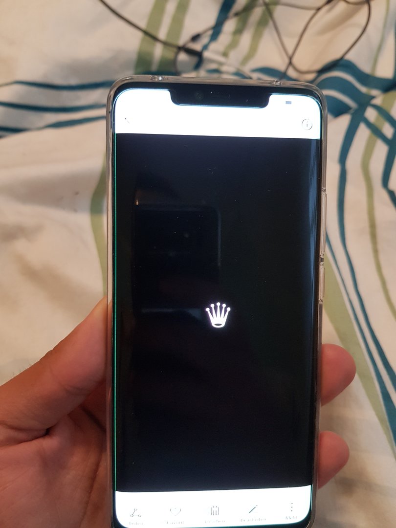

Hallo ich habe mir vor 2 wochen das mate 20 pro gekauft mir ist vor kurzem allerdings etwas seltsames aufgefallen das ich auf der linken display seite aber nur bei schwarzem hintergrund eine grünliche linie habe nun wollte ich wissen ob es ein defekt ist oder normal ist?
Reaktionen: Pirrrlo
Ne das sieht definitiv nicht normal so aus.
Reaktionen: Pirrrlo

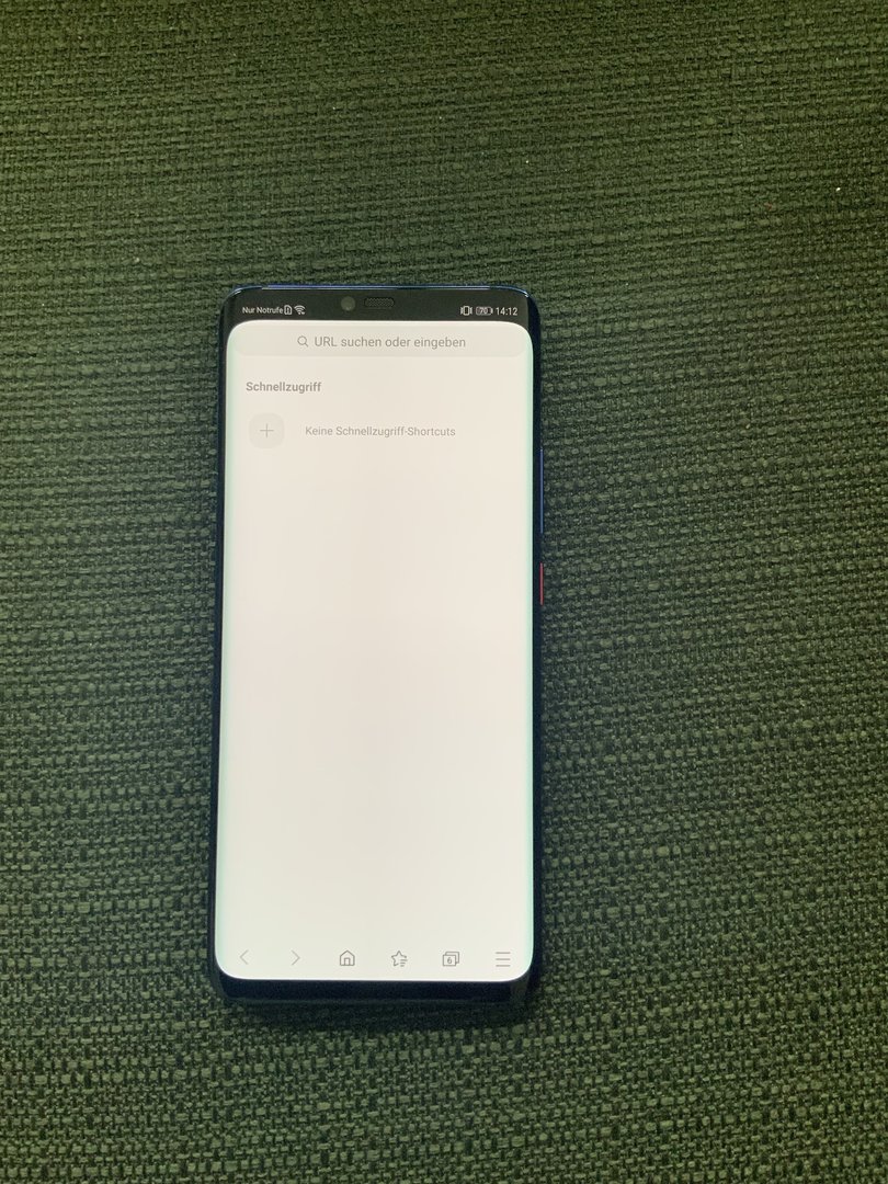

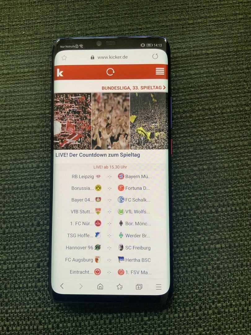

Hallo. Habe seit kurzem auch ein Mate 20 Pro. Wie ist das bei euch mit der Farbgebung bei den Edges? Bei weissem sind die bei mir sehr störend grünlich/bläulich. Sobald eine andere Farbe angezeigt wird ist es aber kaum auffallend.
Da ich aber halt bei den meissten Apps einen weissen Hintergrund habe nervt es auf Dauer doch sehr.
In Youtubereviews ist das nie wirklich zu sehen bzw. wenn dann nur sehr minimal.
D8F00E74-F4A2-4868-9E89-A654F45FD24D.jpeg 226F0A93-1D6E-47F1-B5B6-709BB8EA0A21.jpeg
@SGS Hallo. Es ist leider technisch noch nicht möglich es anders zu machen. Das muss man leider bei einem Edge Display in Kauf nehmen. Wollte mir das Mate auch kaufen, aber wegen dem Display habe ich es sein lassen.
@RafaelLasson also ich hatte auch schonmal ein Galaxy S9 und dort war das nicht so. Minimal ja, aber nicht so deutlich.

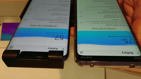

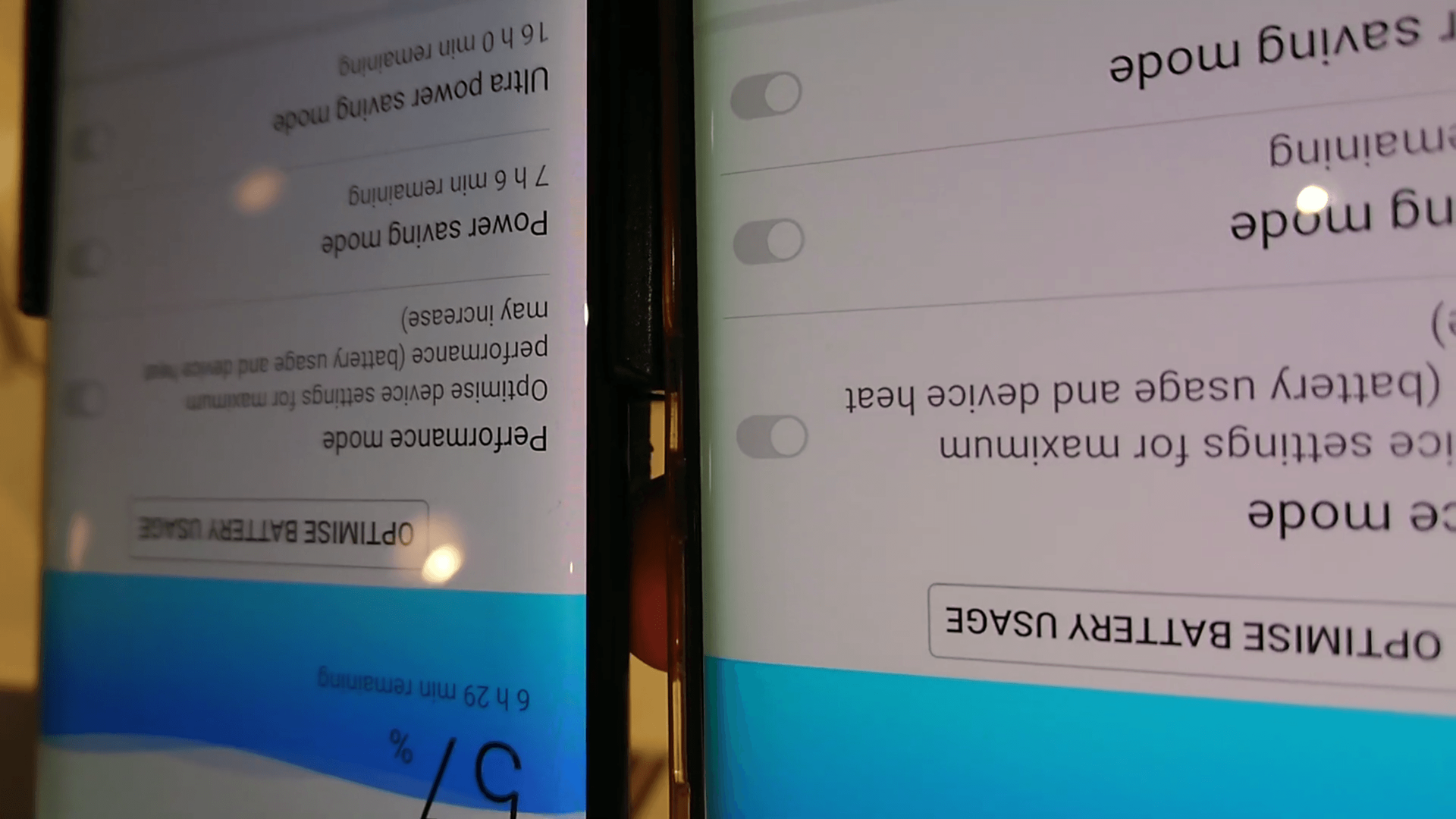

Habe hier nochmal 2 Scrennshots aus einem Youtubevideo wo jemand sein BOE-Display mit einem LG-Display vergleicht und das BOE-Display hat die grünen Edges und sobald man es seitlich schwenkt wird auch der ganze Bildschirm grünlich, welches bei dem LG-Display nicht der Fall ist.
Will von einem iPhone X wechseln und dieses verhält sich von den Blickwinkeln her wie das LG-Display aus dem Video. Dort ist es 1A.

@SGS
bei mir hat nur der rechte Rand so ein Grünschimmer, der linke ist perfekt. Habe aber auch schon Geräte gesehen wo der Grünschimmer viel ausgeprägter war und auch an beiden Ränder vorhanden, aber auch Geräte wo alle beide Ränder perfekt waren und nichts grünes zu sehen war.
Scheint ein Glücksspiel zu sein. Musst aber selber wissen ob du mit diesem Grüstich an den Ränder leben kannst oder das Gerät umtauschst.
@SGS ja, leider machten Lg Displays beim Mate Probleme ( glue gate). Deswegen werden nur noch BOE Displays verbaut die auch nicht ohne sind. Ich würde das Telefon umtauschen wenn es noch geht.
