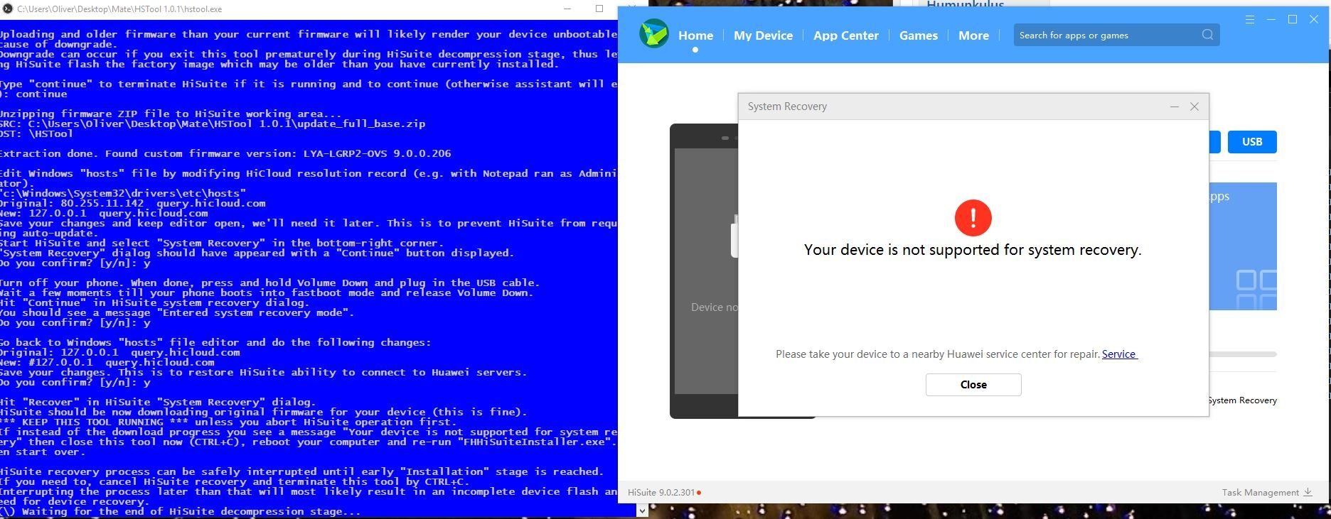

Ich hab es gestern versucht, und beim enter drücken im Patch von funky Huawei kam die Meldung „None“ . Das macht mich stützig... ich probiere es später noch einmal.
Vielleicht hast du Glück und des kommt: "No None!"

Leider sagt die hisuite dass mein device nicht supported wird..

Also mir ist das arg suspekt... Hab mal folgendes gemacht. Hstool gestartet dann diesen fhh per admin gestartet, der bearbeitet auch das hosts file und findet auch die nötige Installation von hisuite (zum patchen wahrscheinlich) Dann drücke ich Enter da sagt dann fhh NONE Dann im Hstool continue eingegeben Zack Hstool schließt sich. So das ganze habe ich aus Sicherheits Gründen aber OHNE angeschlossenes Handy gemacht ...

Yoah thx, bei xda gibt's ein tolles Video... Nun komm ich auch weiter Der Trick scheint zu sein hisuite von huawei mal zu starten damit es hstool die angelegten Pfade auch findet..

selbst das video hat mir nicht geholfen, denn weder die manipulation der hosts datei wird gezeigt, noch die instalation des patches... es bleibt dabei.. immer not supported device... wenn man nur das extrahieren der update_base.zip verhindern könnte, würde ich es nochmal probieren aber alleine das dauert schon über 10 minuten mit meinen alten rechner ( der aber windows 10 hat). habe versucht das python script zu auszukommentieren, aber anscheinend ist es in der exe integriert...

Habe tatsächlich das gleiche Problem wie @mista
Alle Möglichkeiten getestet. Mit und ohne Sim, Tools als Admin neuinstalliert usw, keine Chance.
Hostdatei kontrolliert und Ziel angepingt um Eintrag zu kontollieren, Schade...

@fosgate natürlich beide also Patch und hstool habe ich als Administrator gestartet. Genauso nodepad um die hosts Datei zu editieren...
Wenn ich den FHHiSuiteInstaller starte findet er die richtuge Version, Pfad und lädt runter und schreibt in der hosts. Dann steht da, dass man credits haben müsste und eingeloggt sein.. Wenn ich da enter drücke kommt eine Leerzeile und dann none.. Press enter to exit.
