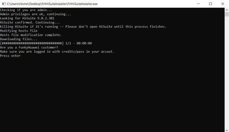

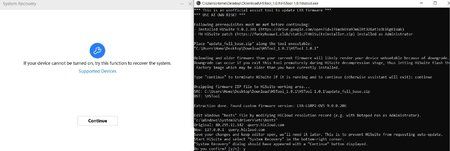

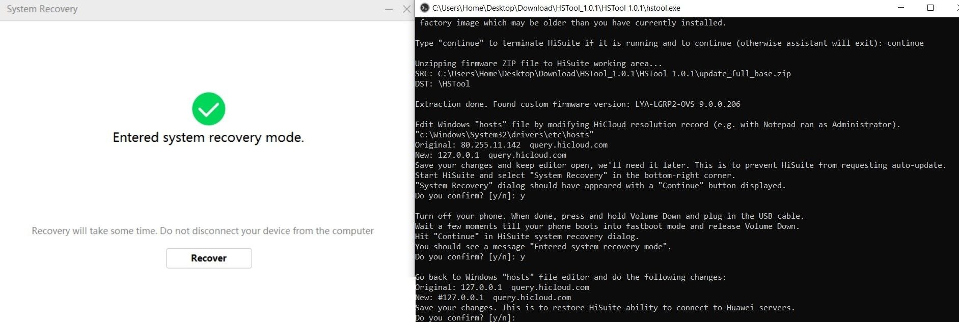

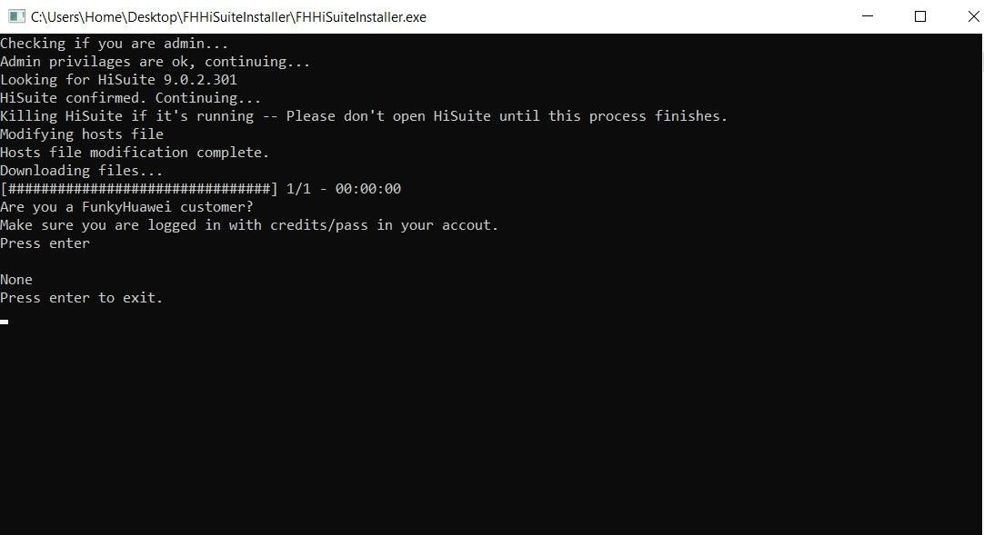

UPDATE:
Soeben nochmal versucht nachzustellen. Leider ohne Erfolg.
Anleitung im Tool folge ich Schritt für Schritt, hosts Datei bleibt offen und wird wenn im step beschrieben dementsprechend auch abgeändert.
Vielleicht kann ja der ein oder andere nen Fehler entdecken. Bin dankbar über jede Hilfestellung :)
@mista Siehts bei dir ähnlich aus? Kannst ja mal vergleichen.

@Razor04 Es sieht genauso aus... In der Videoanleitung bearbeitet der Typ nicht die hosts Datei. Und im Kommentar drunter antwortet er, dass bei minute 3:39 das HsTool es wohl selber macht.
Markierte Antwort
Tech Hobby Gear
vor 2 Tagen
At video minutes (03:39), the HSTools automatic edit the host file while i do nothing, is all auto for me ... Really sorry, i am not so sure what happen too.
Das ist das einzige, was ich noch nicht probiert habe.

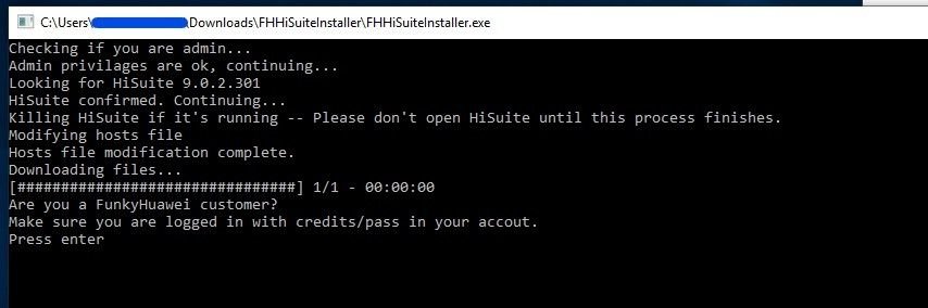

@mista
Genau, das hab ich auch gelesen Außerdem ist mir aufgefallen das die Zeile zum Entpacken der ZIP File unterschiedlich bei mir (Bild 4) im Vergleich zum Video aussieht (SRC & DST)
Ein versuch auch ohne Edit der Hostfile, wie im Video zu sehen war bei mir auch nicht erfolgreich...

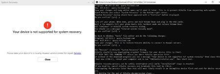

Habs soeben nochmals probiert: kommt ihr soweit?
Ich komm bis hierhin.. Drücke ich recover kommt die Fehlermeldung.. Nachdem ich die imei Abfrage bejahe.. Und ja gespeichert immer die hosts.. Und aus Paranoia immer geschlossen und neu aufgemacht um zu sehen ob die Änderungen drinn sind.
"Device is not supported" bekomme ich nun auch auf einem anderen PC :) .
Der PC wo es funktioniert hat ist in Reparatur....internes Netzteil defekt.

@Arni99
Ja, soweit bin ich auch gekommen. Kannst du mal die Meldung beim auführen des FFHSuite posten? Würde mich mal interessieren was da bei dir steht.
Bei mista und mir kommt da wie hochgeladen immer die Meldung "None".
Die Hostfiles habe ich offen gelassen und auch immer zwischen gespeichert.
Reaktionen: Razor04
@Arni99
Danke. Sieht genauso aus wie bei mir. Das ist das abschließende Fenster? Drückst du noch "Enter" oder schließt du es direkt über x?
Wenn wir hier in dem Fenster "Enter" drücken, dann erscheint die sagenhafte Meldung mit "NONE".
@Razor04
Schließen (über X) so wie es im Tool beschrieben ist. Im Tool steht nicht, dass ENTER gedrückt werden muss.
Bringt aber auch nichts, da es bei mir nun auch nicht mehr funktioniert :D . Obs am anderen PC liegt oder Huawei etwas verändert hat...gute Frage.
Auch ein User aus XDA wo es beim 1. Mal funktioniert hat, schafft es nun auch nicht mehr => "device is not supported" message
@Arni99
Nunja, die letzten 2 Worte aus deinem Screenshot besagen "press enter". Daher bin ich auch davon ausgegangen das ich dies tun muss. :]
