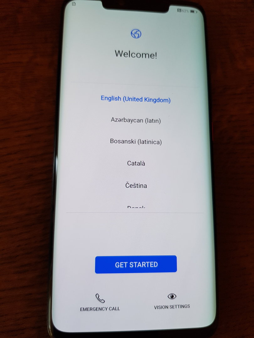

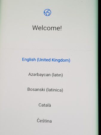

Ich habe nach längerem Kontakt mit Huawei heute im 1:1 Tausch ein neues Original verpacktes Mate20pro über UPS erhalten.
Nach dem Einschalten die Enttäuschung Ränder wieder grün (Anhang).
Auch wenn es hier andere Meinungen gibt, für mich ist dies ein fehlerhaftes Display wie auch beim Ersten und hat nichts mit der Edge-Spiegelung zu tun.
Ich habe es sofort wieder eingepackt und erneut reklamiert. Natürlich bin ich enttäuscht.
Erstes war ein BOE, hatte ich auch Bilder eingestellt

Da ist ja echt kacke... .meins ist von BOE aber bis jetzt Mega Top. . Auch der sensor spricht viel schneller an....
Sehr schade für dich
Reaktionen: sts994
@sts994
Dieses Display hätte ich so auch nicht hingenommen.
Ich habe auch eines von BOE, absolut top. Gott sei Dank im ersten Anlauf.
Ich drück dir die Daumen, dass dein Dritter Anlauf erfolgreich wird.
@sts994
Ganz ehrlich, Gib es einfach auf. Wozu tust du dir so etwas an ? Wenn der Hersteller dir zusagt dein Gerät gegen ein heiles zu tauschen, aber dies nicht einmal hinbekommt, sagt dies doch schon einiges aus. Lieber ein ende mit schrecken, als ein schrecken ohne Ende.
