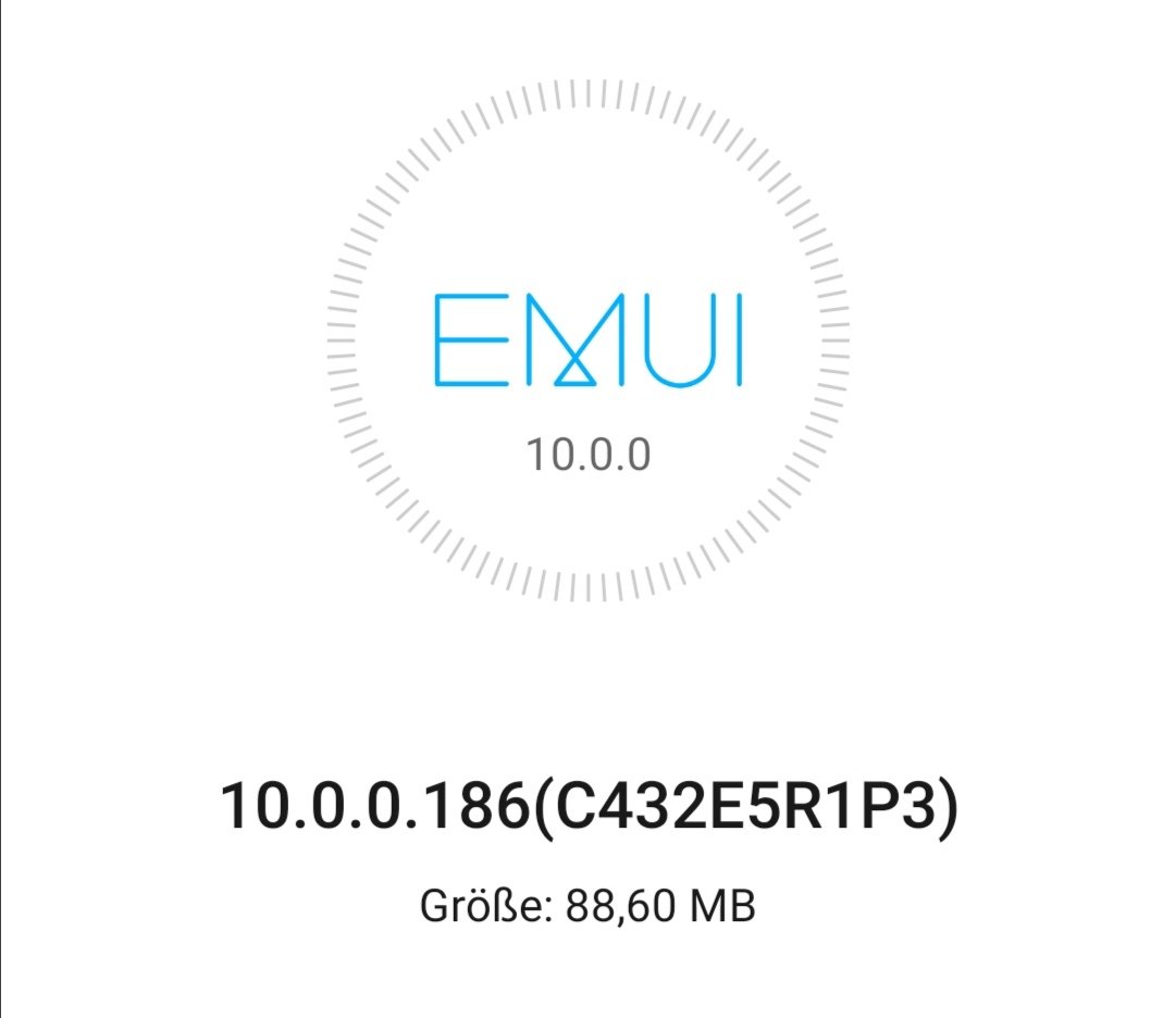

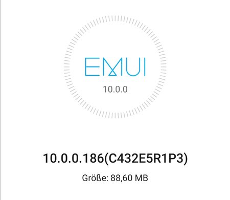

@daberndi habe Honor 8X, rate Mal welche Version dort installiert ist?
Ein anderer User hat auch schon gepostet, daß das Problem seit Upgrade auf Android 10 besteht.
Schon ziemlich nervig, ganz klar. Bei so vielen verschiedenen GerÀten kann es leider halt auch zu InkompatibilitÀt kommen. Hoffentlich fixt Huawei das.
Falls jemand eine Lösung finden sollte, fĂŒr die Huawei nicht notwendig ist, wĂ€re es natĂŒrlich noch besser.
