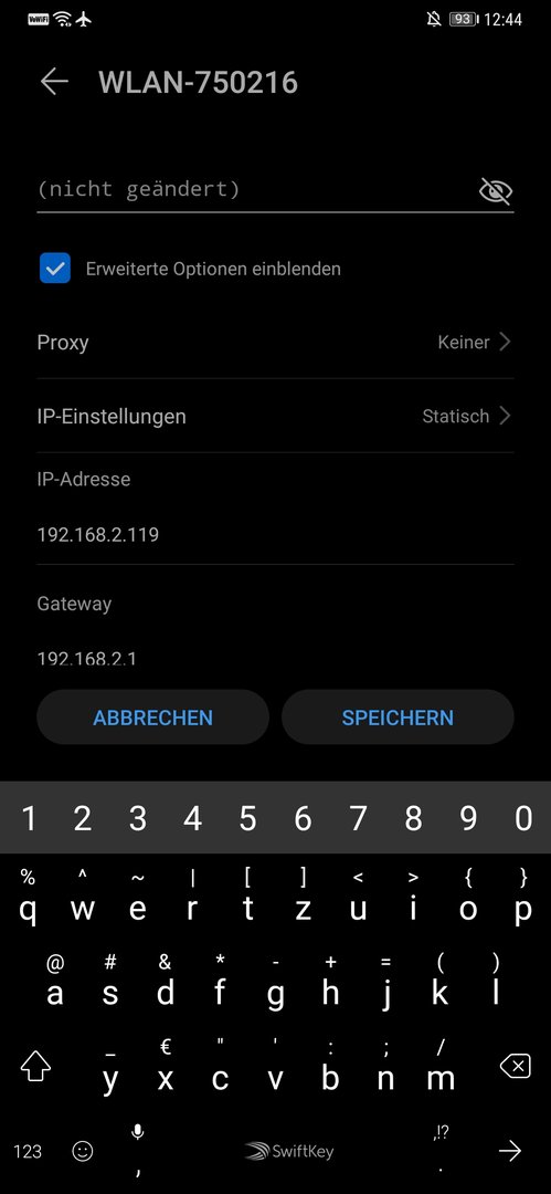

Bin bei einem Kumpel und da hat es mich nun auch betroffen. Ich hab die IP Adresse analog verändert. Dann ging es sofort!

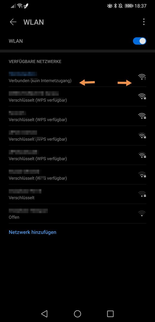

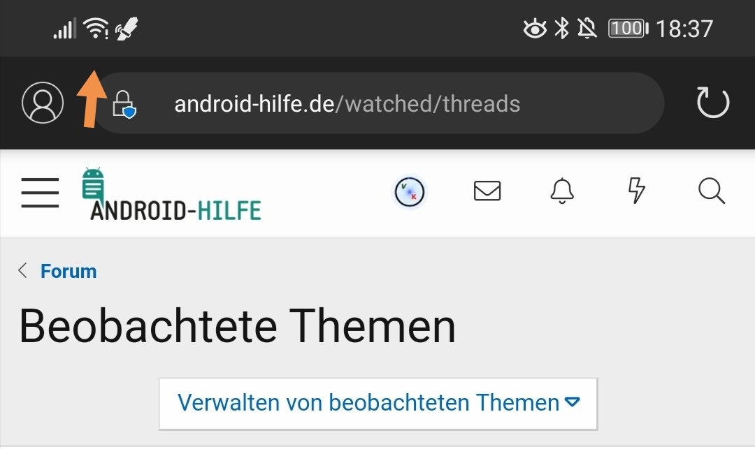

Und schon wieder. Auch der neue April Patch, hat nichts gefixt.
Und bevor einer was sagt, der April Patch war beim Mate 20 570 MB groß. Also war da mehr drin als nur der Sicherheitspatch.
