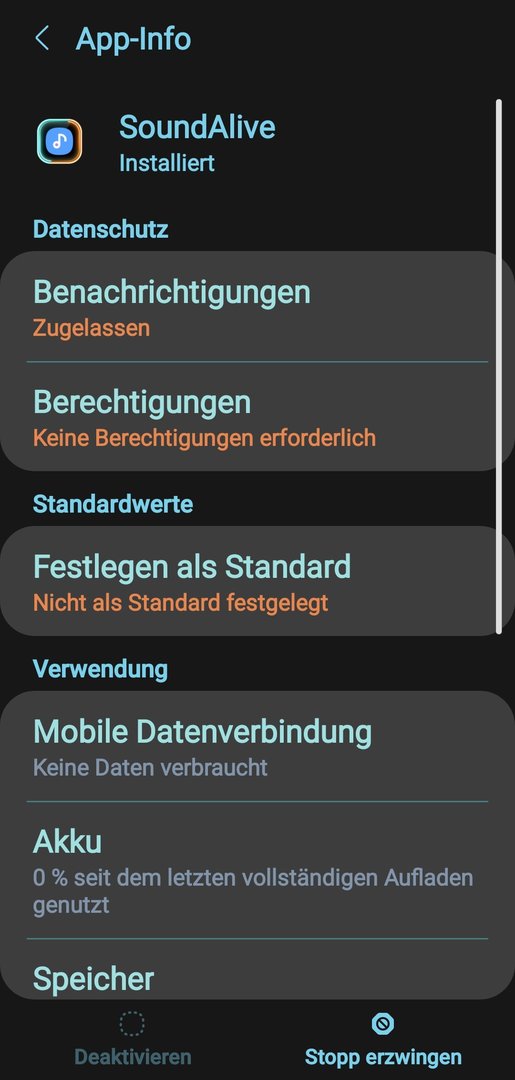

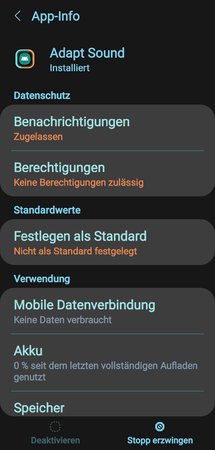

Mir viel gerade noch hinzu etwas ein. Als ich die Entwickleroptionen (Build 10x drücken.. ich glaube ihr kennt das) durchschaute: DAAA gibt es auch noch eine Option, die ich benutzt habe, die da heißt: "Absolute Lautstärkeregelung deaktivieren". Hinzu muss ich sagen, dass mich bei den Entwickleroptionen das Gefühl beschleicht, dass man mit Laufe der Zeit (desto mehr man daran ändert) erst diese Option erhält.. Hätte Bildschirmaufnahme von meiner Vorgehensweise machen sollen -.- Aber checkt den sh*t ab und zwitschert ma' 🐦 Danke schonmal für überhaupt eine so schnelle Antwort.. mein Brain gibt sich echt Mühe.. aber für heute:
Juten Rutsch 🎉
Die 2 in Verdacht
