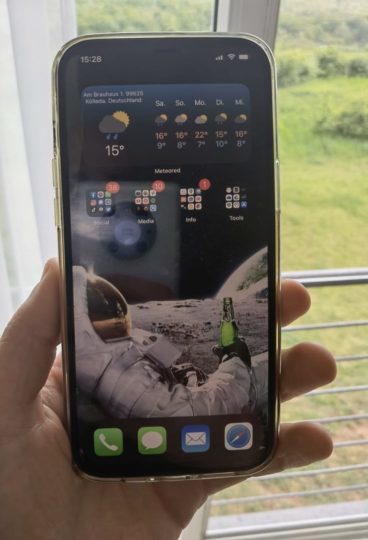

Naja, ich nutze das iPhone 12 Pro Max und das Mate 40 Pro. Gute Kombi zwischen Zwang und Freiheit 😀
