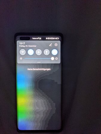

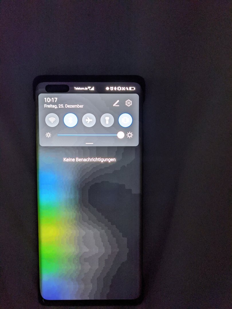

@!manu! Du hast definitiv ein Displayfehler
Schau. So muss es aussehen

Ja, im Menü Einstellungen fällt es auf.
Anderswo sieht es Normal aus, was mich etwas Stutzig macht.
Reaktionen: Droidhelper
Dann ist dein Display defekt. Weil bei mir war es vor den Tausch auch so
Bei mir ist es so wie bei @!manu!.
Nur in den Einstellungen und in den Apps wie WhatsApp bei heruntergezogener Statusleiste erkennbar
Bei mir tritt dieser Displayfehler nicht auf, weder bei weißem Hintergrund, noch im Dark Modus.

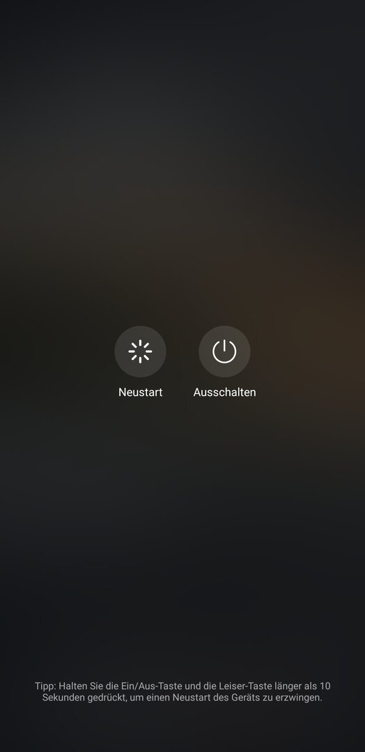

Ich habe mal Screenshots gemacht von den unschönen Darstellungen, weil das Bootlogo keinen Fehler mehr Aufweist.
Die Screenshots sehen am Laptop genauso aus wie auf dem Mate 40 Pro.
Es muss also Softwareseitig sein.
Es Tritt auch nur bei den Einstellungen, Hintergrund Apps und Ausschaltschirm auf.
Das neue Display muss also in ordnung sein , aber die Software ist schlecht dargestellt.
Bei Anderen Apps wie der App Galerie wird der Hintergrung sauber Dargestellt.

um Menschliche Fehler Ausschliessen zu können, kann Bitte jeder mal ein Foto machen in den Einstellungen mit voller Displayhelligkeit und Runtergezogener Leiste?
Ich würde gerne Beweise Sammeln, dass es das Problem zu 100% Gibt.

Wenn die obere Leiste herunter gezogen wird, wird auch der Hintergrund unscharf.
Ziehe mal die Leiste langsam herunter, dann siehst du den gewollten Unschärfe-Effekt.
Oder was deklarierst du da als Fehler? Vlt kann ich dir auch nicht folgen..
Der grün-graue Rand am rechten/linken Bildrand ist ebenfalls völlig normal.
Diese Effekte habe ich auch beim P30p und P40p+.

#104 zeigt einen klaren Fehler, der mit dem Ausgangsfehler im Zusammenhang steht.
Was zeigen mir deine Screenshots?
