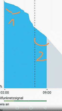

ohne irgendeine Veränderung ist der Akkuverbrauch nachts unterschiedlich
ohne Nutzung meinerseits
in Phase 2 (ca. 9 %) deutlich höher als in Phase 1 (ca. 4 %), dem gleichen Zeitraum in der Nacht davor
woran kann das liegen? aktiv war LTE, kein WLAN oder sonstiges
der unterlegte Funknetzbalken ist in Phase 1 hellgrün, in Phase 2 dunkelgrün....

Ich bin, wenn ich schlafe, im Flugmodus. Diese Woche habe ich Nachtschichte.
im Flugmodus bin ich telefonisch ja nicht erreichbar
und wenn sich das Mate 8 geplant zur Ruhe legt, muß ich morgens immer die PINs eigeben...
der Akkuverbrauch ist jetzt kein Drama, ist ja auch schnell wieder aufgeladen
in Ruhe müßte sowas ja nicht sein
mein Mate 7 hatte über Nacht max. 2 % Verbrauch, manchmal fast 0 %
